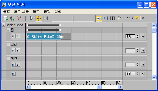

클립 속도를 변경하지 않고 클립 길이를 변경하려면 다음을 수행하십시오.
- 모션 믹서 도구 모음에서
(클립 트림)을 클릭합니다.
- 클립의 한쪽 끝을 드래그하여 길이를 트리밍합니다.

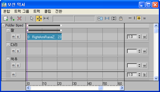

모션 클립의 트리밍된 끝에 회색 바가 나타납니다.
- 클립 트림을 끕니다.
회색 영역이 사라집니다.
팁: 언제든지 클립 트림을 설정하여 원래 클립 길이를 회색으로 표시할 수 있습니다.

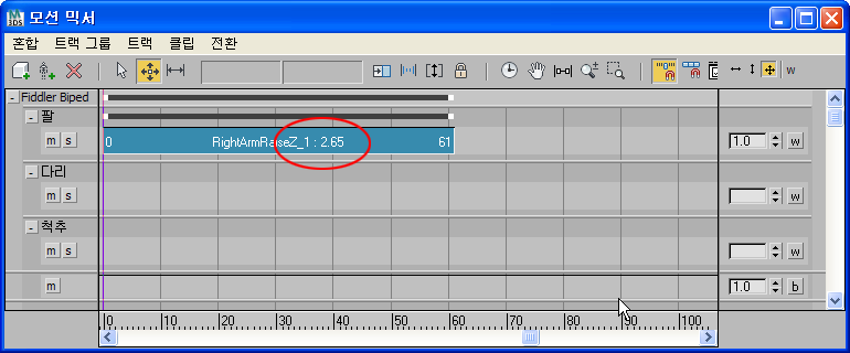

팁: 원래 모션 시간과 새 시간의 비율을 보려면
(기본 설정)을 클릭하십시오. 믹서 기본 설정 대화상자에서 배율 조정을 설정합니다. 이렇게 하면 클립 이름 옆에 클립에 대한 비율이 표시됩니다.
