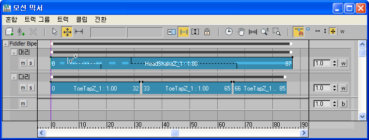

믹서에서 시간 왜곡된 클립에는 파선이 표시되어 클립 내 여러 지점의 모션 속도를 나타냅니다.
시간 왜곡이 맨 위 클립에 추가되었습니다.

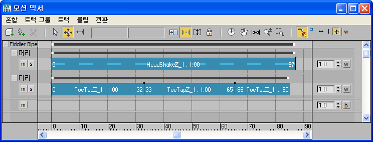

시간 왜곡 추가를 선택합니다. 시간 왜곡을 추가해도 클립의 모양은 변경되지 않습니다.
간격이 일정한 일련의 대시가 클립에 나타납니다. 대시 길이는 여러 지점에서의 클립의 상대 속도를 나타냅니다. 지금은 모든 대시의 간격이 일정하여 클립이 처음부터 끝까지 원래 속도로 재생됨을 나타냅니다.
시간 왜곡 바는 실제로 위쪽과 아래쪽의 두 부분으로 이루어져 있습니다.
파선의 길이가 바뀌어 새 타이밍을 나타냅니다. 선이 더 짧으면 모션이 더 빨리 재생됩니다. 선이 더 길면 모션이 느려집니다.
두 바 중 하나를 이동하여 시간 왜곡의 효과를 변경할 수 있습니다. 두 바가 분리된 길이에 따라 발생하는 시간 왜곡 정도가 설정됩니다. 두 바가 정렬되면 왜곡이 발생하지 않습니다.
