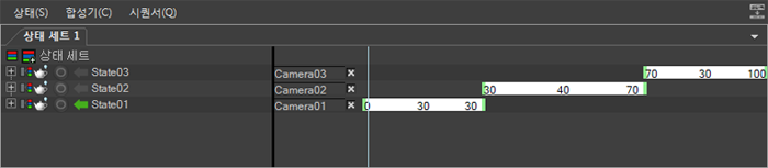

시퀀서 모드에서 여러 카메라 뷰를 사용하는 애니메이션을 설정할 수 있습니다.
시퀀서 모드가 활성화되어 있는 동안 상태 세트 대화상자가 3ds Max 뷰포트 아래에 하나의 창으로 표시되며, 여기에는 사용 중인 카메라와 각 카메라가 활성화되는 프레임의 범위를 표시하는 트랙 창이 포함되어 있습니다
중요사항: 일반 또는 합성기 모드와 달리 시퀀서 모드가 활성화되면 각 상태에 레코드 버튼이 표시됩니다. 상태를 변경하려면 먼저 (레코드)를 켜야 합니다. 활성화되면 이 버튼이 빨간색 으로 바뀝니다.
