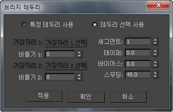

인터페이스
브리징은 캐디 컨트롤 사용이 설정되면 캐디 인터페이스를 사용하고 해제되면 표준 설정 대화상자를 사용합니다. 캐디 컨트롤 사용에 대한 자세한 내용은 캐디 인터페이스를 참조하십시오.
왼쪽: 캐디 인터페이스; 오른쪽: 표준 대화상자
브리지를 사용하면 기존 폴리/테두리 선택을 사용하거나 캐디 컨트롤을 사용하여 선택할 수 있습니다.

비틀기 1/ 비틀기 2
두 선택 항목의 가장자리 간 연결 순서를 회전합니다. 두 컨트롤을 사용하면 각 브리지 끝에 다른 회전 양을 설정할 수 있습니다.
선택 사용/특정 [하위 오브젝트] 사용
캐디 컨트롤을 사용하여 선택한 하위 오브젝트를 브리징할지 기존 선택을 사용할지를 선택합니다. 옵션은 다음과 같습니다.
  • 다각형/테두리 선택 사용적합한 선택 쌍이 하나 이상 있는 경우 이 옵션을 선택하면 즉시 연결됩니다. 그렇지 않으면 뷰포트에서 하위 오브젝트 쌍을 선택하여 연결할 수 있습니다.
    적합한 선택이 3개 이상 있는 경우 브리지는 ID의 오름차순으로 선택 항목을 연결합니다. 예를 들어 다각형 12, 35 및 89가 있으면 브리지는 다각형 12와 35를 연결합니다. 그러나 다각형 35를 선택 해제하면 브리지에서 다각형 12와 89를 연결합니다.
  • 특정 다각형/테두리 사용이 모드에서 선택 버튼을 사용하여 브리징할 다각형이나 테두리를 지정합니다.
다각형/테두리 1/2 선택
각 선택 버튼을 차례대로 클릭한 다음 뷰포트에서 다각형 또는 테두리 가장자리를 클릭합니다. 테두리 하위 오브젝트 수준에서 테두리의 아무 가장자리나 클릭하면 전체 테두리가 브리징에 지정됩니다. 또한 각 테두리에서 선택한 가장자리는 직접 연결되고 나머지 가장자리는 연속 순서대로 연결됩니다. 비틀기 설정을 사용하여 가장자리 일치 순서를 변경할 수 있습니다. 특정 사용 모드에서만 사용할 수 있습니다.
하위 오브젝트를 선택하면 선택 버튼의 작은 원이 비어 있는 모양에서 채워진 모양으로 바뀝니다. 선택 버튼을 다시 클릭하고 다른 하위 오브젝트를 선택하면 언제든지 선택을 변경할 수 있습니다.
