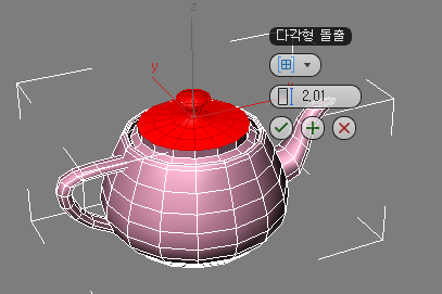

기본적으로 이 섹션에서 설명하는 대부분의 설정에서는 뷰포트에 겹쳐 있는 버튼 세트와 동적 레이블로 구성되는, "캔버스 내" 인터페이스인 캐디를 사용합니다. 캐디 컨트롤 사용이 설정되어 있으면 캐디를 사용할 수 있습니다. 해제된 경우 다음 그림에 표시된 것처럼 소프트웨어가 표준 설정 대화상자를 사용합니다. 두 인터페이스가 동일한 결과를 제공합니다.

왼쪽: 마우스 커서가 컨트롤 위에 놓여 있지 않으므로 캐디 레이블에 기능 이름만 표시됩니다.
오른쪽: 마우스 커서가 높이 컨트롤 위에 놓여 있습니다.
캐디 위치를 조정하려면 캐디 제목을 드래그합니다. 그런 다음 새 위치에 유지됩니다.
