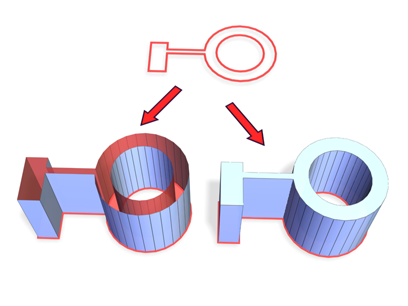

돌출 수정자는 깊이를 모양 오브젝트에 추가하여 파라매트릭 오브젝트로 만듭니다.
위: 돌출 전 스플라인
왼쪽 아래: 캡 끝이 해제된 돌출된 스플라인
오른쪽 아래: 캡 끝이 설정된 돌출된 스플라인
돌출된 오브젝트의 끝 부분에 편평한 표면을 생성합니다.
