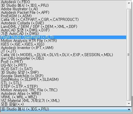

- 3ds Max를 사용하여
응용 프로그램 메뉴
가져오기를 선택합니다.
- 가져오기 대화상자에서 파일 유형 드롭다운 메뉴를 사용하여 파일 유형을 OpenFlight(*.FLT)로 변경합니다.
- 가져올 파일을 선택한 다음 열기를 클릭합니다.
텍스처, 재질, 형상 및 외부 참조를 포함한 OpenFlight 파일이 가져와집니다. 큰 파일은 느리게 로드될 수 있으므로 잠시 기다리십시오.
주의: 3ds Max에서는 버전 14.2에서 15.8까지의 OpenFlight 파일 가져오기를 지원합니다.
