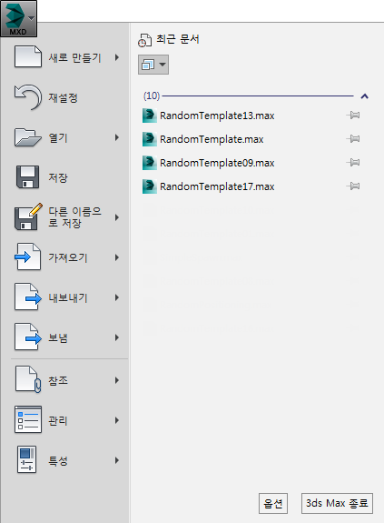

응용 프로그램 버튼을 클릭할 때 나타나는 응용 프로그램 메뉴에서는 파일 관리 명령을 제공합니다.
인터페이스

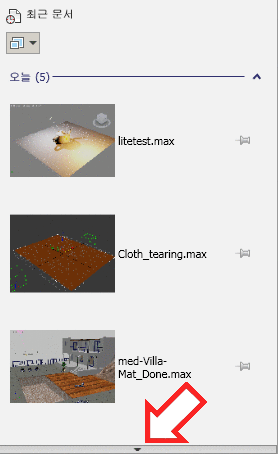

주: 응용 프로그램 메뉴의 하위 메뉴는 대부분 한 페이지에 들어갑니다. 페이지에 들어가는 것보다 많은 옵션이 있는 경우 화살표가 있는 바가 페이지 맨 위나 맨 아래에 표시되어 하위 메뉴 선택을 스크롤할 수 있도록 합니다.
최근 문서 페이지의 맨 아래에 있는 스크롤 화살표
최근 문서 페이지
응용 프로그램 메뉴를 처음 여는 경우 활성화된 다른 메뉴 선택이 없으면 응용 프로그램 메뉴에 최근에 편집한 파일 리스트가 표시됩니다. 장면 파일은 날짜별로 구성되어 있으며, 각 날짜의 제목 표시줄에 있는 화살표 아이콘을 사용하여 각 날짜의 리스트를 축소하거나 확장할 수 있습니다.

응용 프로그램 메뉴의 맨 아래에는 항상 다음 두 개의 버튼이 나타납니다.
옵션
3ds Max 종료
메뉴 항목
