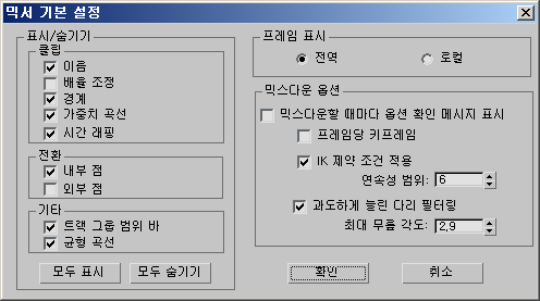

믹서 기본 설정 대화상자의 믹스다운 옵션은 이러한 문제를 해결하는 데 도움이 될 수 있습니다. 이 대화상자에 액세스하려면 모션 믹서 도구 모음에서 기본 설정을 클릭합니다.
믹스다운에 효과를 사용하려면 믹스다운을 계산하기 전에 이 옵션을 설정해야 합니다. 믹스다운할 때마다 옵션 확인 메시지 표시가 설정된 경우 믹스다운을 계산할 때마다 이 옵션을 설정하라는 메시지가 표시됩니다. 그렇지 않으면 믹스다운은 믹서 기본 설정 대화상자에 있는 설정을 사용합니다.
믹스다운 옵션 그룹에 있는 옵션에 따라 믹스다운이 바닥에 닫는 발이 있는 클립 사이의 전환에 영향을 주는지 여부와 영향을 주는 방법이 결정됩니다. IK 제약 조건이 바닥을 딛는 발에 영향을 주게 합니다. 과도하게 늘린 다리 필터링은 부자연스럽게 곧은 다리에 영향을 줍니다. 믹스다운을 수행할 때마다 이러한 설정에 대해 묻는 메시지가 표시되게 하려면 믹스다운할 때마다 옵션 확인 메시지 표시를 설정합니다. 이러한 옵션에 대한 자세한 내용은 믹서 기본 설정 대화상자를 참조하십시오.
