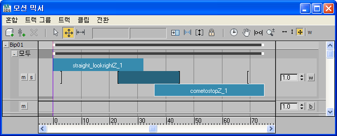

둘 이상의 클립이 전환 트랙에 배치되면 두 클립 간의 전환을 만들 수 있습니다. 전환은 점진적으로 일정하게 한 클립을 다른 클립으로 변경합니다.
전환 트랙에서의 클립과 전환. 전환은 클립 사이에 어두운 영역으로 표시됩니다.

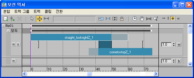

두 클립이 겹치는 지점 어디서나 유용한 전환이 발생할 수 있습니다. 전환의 한쪽에 있는 클립의 사용되지 않은 부분은 혼합에서 사용되지 않음을 나타나기 위해 해치 마크로 표시됩니다. 이러한 유형의 전환은 전환을 위한 최적 위치가 항상 클립의 가장자리에 있지는 않은 발 기반 클립에 자주 사용됩니다.
클립의 해치 무늬 부분은 혼합에서 사용되지 않습니다.

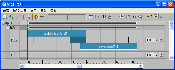

모션 믹서를 사용하면 두 클립이 겹치지 않는 영역으로 전환을 확장할 수 있습니다. 그러나 이러한 전환으로 인해 혼합에서 원치 않는 모션이 발생하기 쉽습니다.
클립이 겹치지 않는 부분으로 확장하는 전환으로 인해 예기치 않은 결과가 발생할 수 있습니다.
최상의 결과를 위해 모든 전환이 두 클립이 완벽히 겹치는 부분에만 있도록 하십시오.

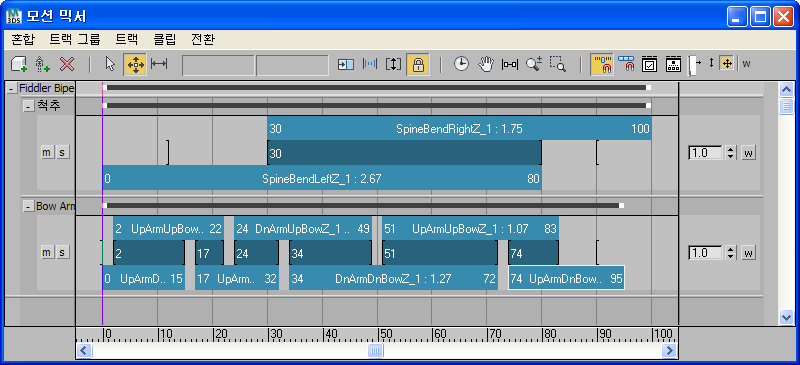

전환 대괄호 사용
전환 트랙에서 전환 대괄호는 각 전환 주변 및 전환이 둘러싸지 않은 각 클립의 시작 또는 끝에 표시됩니다.
전환 대괄호
