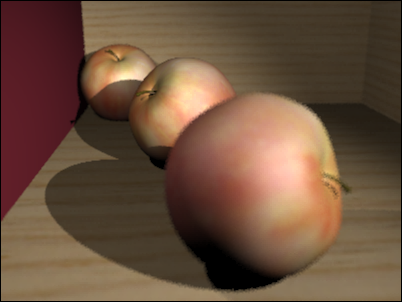

필드 깊이를 사용하지 않고 렌더링된 장면
모든 사과가 동일하게 초점이 맞습니다.
초점 제어를 위해 필드 깊이를 사용한 동일한 장면
가운데 사과가 다른 두 사과보다 선명합니다.

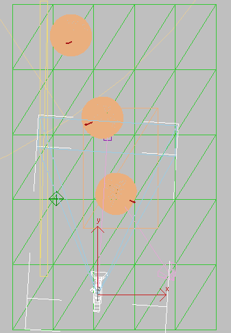

카메라의 대상 거리는 초점 평면을 결정합니다. 초점 평면은 장면이 완벽하게 초점에 들어오는 카메라로부터의 거리입니다.
카메라와 관련한 초점 평면
이 장면에서는 이전 렌더링처럼 가운데 사과로 설정되어 있습니다.

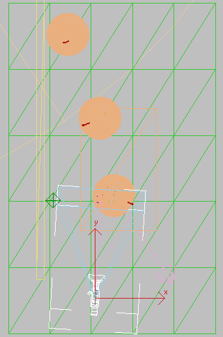

카메라와 관련한 초점 평면
이 장면에서는 다음 렌더링처럼 가장 가까운 사과로 설정되어 있습니다.
