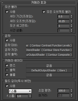

인터페이스
모션 블러 그룹
팁: 파티클 시스템에서 mental ray 모션 블러를 사용하면 렌더링 시간이 현저하게 늘어나므로 사용하지 않는 것이 좋습니다. 대신 파티클 MBlur 맵을 사용하십시오.
주: mental ray 렌더러를 사용하는 모션 블러가 항상 곡선 궤적을 따라 이동하는 것은 아닙니다. 모션 세그먼트의 값을 늘리면 도움이 되지만 이 모션 블러는 이동하는 모션보다 회전식 모션에서 더 잘 작동합니다.
렌더링 쿼드 메뉴(++마우스 오른쪽 버튼 클릭)의 렌더링 컨트롤 특성(오른쪽 아래) 쿼드에는 선택한 단일 오브젝트에 대한 모션 블러 토글이 있습니다. 라이트와 카메라에 대한 모션 블러를 설정할 수 있습니다. 라이트와 카메라를 이동하면 mental ray로 렌더링할 때 모션 블러가 생성됩니다.
사용
설정하면 mental ray 렌더러가 모션 블러를 계산합니다. 기본적으로 해제되어 있습니다.
모든 오브젝트 블러
오브젝트 특성 설정에 관계없이 모든 오브젝트에 모션 블러를 적용합니다. 기본적으로 설정되어 있습니다.
셔터 기간(프레임)
카메라의 셔터 속도를 시뮬레이션합니다. 0.0일 때는 모션 블러가 없으며, 셔터 기간 값이 클수록 블러가 증가합니다. 기본값은 0.5입니다.
셔터 오프셋(프레임)
현재 프레임을 기준으로 모션 블러 효과의 시작 부분을 설정합니다. 기본값 -0.25는 사실적 효과를 위해 블러 중심을 현재 프레임 약간 앞에 둡니다. 기본값은 -0.25입니다.
모션 세그먼트
모션 블러 계산을 위한 세그먼트 수를 설정합니다. 이 컨트롤은 애니메이션에 사용됩니다. 모션 블러가 오브젝트의 실제 모션에 접하는 것처럼 나타나면 모션 세그먼트 값을 늘립니다. 값이 클수록 모션 블러가 더 정확하지만 렌더링 시간이 늘어납니다. 기본값은 1입니다.
시간 샘플
샘플링 모드가 통합/레이트레이싱인 경우 이 컨트롤을 사용할 수 없습니다.
샘플링 모드가 클래식/레이트레이싱이고 장면이 모션 블러를 사용하는 경우, 시간 샘플에서 각 시간 간격(셔터 기간으로 설정) 동안 재질이 음영 처리되는 횟수를 제어합니다. 기본적으로 재질은 한 번만 음영처리된 다음 블러됩니다. 셔터 간격 중에 재질이 신속하게 변경되는 경우 더 정확한 모션 블러를 만들기 위해 이 값을 늘리는 것이 유용할 수 있습니다. 반사 또는 굴절을 신속하게 변경하려면 시간 샘플 값을 높여야 할 수 있습니다. 범위는 0에서 100 사이입니다. 기본값은 5입니다.
샘플링 모드가 래스터라이저/스캔라인인 경우 이 매개변수의 레이블이 시간 샘플(고속 래스터라이저)로 바뀌어 이 버전의 시간 샘플이 현재 적용되고 있음을 나타냅니다. 시간 샘플의 빠른 래스터라이저 버전의 기본값은 1이고 범위는 1에서 128 사이입니다. 샘플링 모드의 값을 변경하면 3ds Max에서는 전환 시 변경된 설정을 기억합니다.
윤곽 그룹
이 컨트롤은 윤곽을 활성화하며 셰이더를 사용하여 윤곽 셰이더의 결과를 조정할 수 있도록 합니다. 기본 윤곽 셰이더를 mental ray 연결 롤아웃의 윤곽 구성요소나 mental ray 재질(고급 셰이더 롤아웃(mental ray 재질) 참조)에 할당합니다.
주: 윤곽 음영처리는 분산된 버킷 렌더링에서 작동하지 않습니다.
사용
설정하면 윤곽 렌더링을 활성화합니다. 기본적으로 해제되어 있습니다.
윤곽 조정을 위한 셰이더 할당을 변경하려면 버튼을 클릭합니다. 버튼 레이블에 표시된 대로 기본 셰이더는 세 구성요소에 이미 할당되어 있습니다.
윤곽 대비

카메라 셰이더 그룹
이 컨트롤을 사용하여 mental ray 카메라 셰이더를 할당할 수 있습니다. 버튼을 클릭하여 해당 구성요소에 셰이더를 할당합니다. 셰이더가 할당되면 버튼에 해당 이름이 나타납니다. 왼쪽의 토글을 사용하여 할당된 셰이더를 일시적으로 비활성화할 수 있습니다.
렌즈
렌즈 셰이더를 할당하려면 클릭합니다.

필드 깊이 그룹(투시 뷰만)
이 컨트롤은 카메라의 필드 깊이 컨트롤과 유사하지만 투시 뷰포트에만 적용됩니다. 카메라 또는 투시 뷰에 대해 필드 깊이 효과를 렌더링할 수 있습니다. 직각 뷰포트를 렌더링할 때는 필드 깊이 효과가 나타나지 않습니다.
투시 뷰의 경우 이 그룹의 컨트롤을 사용합니다. 카메라 뷰의 경우 멀티패스 렌더링 효과로 "필드 깊이(mental ray)"를 선택한 다음 f 스톱 설정을 조정합니다. 필드 깊이 매개변수(mental ray, iray 및 Quicksilver 렌더러)를 참조하십시오.
사용
설정하면 mental ray 렌더러에서 투시 뷰를 렌더링할 때 필드 깊이 효과를 계산합니다. 기본적으로 해제되어 있습니다.
[방법 드롭다운 리스트]
필드 깊이 제어 방법을 선택할 수 있습니다. 기본값은 f 스톱입니다.
  • f 스톱f 스톱 설정을 사용하여 필드 깊이를 제어합니다.
  • 초점 제한근거리 및 원거리 값을 사용하여 필드 깊이를 제어합니다.
대부분의 경우 f 스톱 방법이 사용하기 더 쉽습니다. 초점 제한 방법은 장면의 오브젝트 배율 조정 때문에 f 스톱 값만으로 필드 깊이를 제어하기 어려운 경우에 유용할 수 있습니다.
초점 평면
투시 뷰포트에 대해 장면에 완전히 초점이 맞는 카메라와의 거리(3ds Max 단위)를 설정합니다. Default=100.0.
카메라 뷰포트의 경우 카메라의 대상 거리에 의해 초점 평면이 설정됩니다.
f 스톱
f 스톱이 활성 방법인 경우 투시 뷰를 렌더링할 때 사용할 f 스톱을 설정합니다. f 스톱 값을 늘리면 필드 깊이가 넓어지고 f 스톱 값을 줄이면 필드 깊이가 좁아집니다. 기본값은 1.0입니다.
f 스톱은 1.0 미만의 값을 가질 수 있습니다. 이 값은 실제 카메라 측면에서는 현실적이지 않으나 배율이 현실적인 단위를 사용하지 않는 장면의 필드 깊이를 조절할 수 있습니다.
