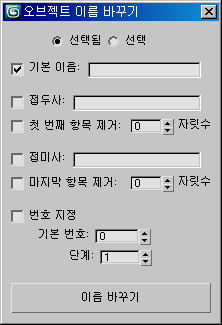

오브젝트 이름 바꾸기 도구를 사용하면 한 번에 여러 오브젝트의 이름을 변경할 수 있습니다.
선택된 경우 현재 선택된 오브젝트의 이름이 변경됩니다.
클릭하면 이름을 바꿀 오브젝트 선택 대화상자가 열립니다. 이 대화상자에서 이름을 바꿀 오브젝트를 선택할 수 있습니다. 이 대화상자에는 장면에서 선택과 같은 동일한 컨트롤이 있습니다.
모든 오브젝트의 기본 이름을 입력합니다. 토글을 사용하여 이 이름을 활성화 또는 비활성화합니다.
설정하면 이름이 변경된 모든 오브젝트 이름의 접두사로 사용할 문자열을 입력할 수 있습니다.
설정하면 기본 이름의 첫 번째 N자가 오브젝트 이름에서 제거됩니다. 스피너는 값을 N으로 설정합니다.
설정하면 이름이 변경된 모든 오브젝트 이름의 접미사로 사용할 문자열을 입력할 수 있습니다.
설정하면 기본 이름의 마지막 N자가 오브젝트 이름에서 제거됩니다. 스피너는 값을 N으로 설정합니다.
설정하면 오브젝트 이름에 오름차순으로 번호를 지정할 수 있습니다.
영향 받는 오브젝트의 이름을 변경하고 변경 사항을 적용하려면 클릭합니다.
