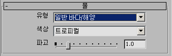

인터페이스
유형
물의 배율과 텍스처를 선택할 수 있습니다.
  • 수영장(기본값)
  • 일반 반사 풀
  • 일반 개울/강
  • 일반 연못/호수
  • 일반 바다/해양
색상
유형 옵션이 일반 개울/강, 연못/호수 또는 바다/해양인 경우 이 드롭다운 리스트를 사용하여 물 색상을 선택할 수 있습니다.
  • 트로피컬(기본값)
  • 해조류/초록색
  • 어두운색/갈색
  • 일반 반사 풀
  • 일반 개울/강
  • 일반 물/호수
  • 일반 바다/해양
  • 사용자 정의이 옵션이 활성화된 경우 사용자 정의 색상 색상 견본이 나타납니다. 색상 견본을 클릭하여 물에 대한 임의 색상을 선택합니다.
웨이브 높이
물에서 웨이브 범프의 높이를 임의의 단위로 설정합니다. 범위는 0.0에서 5.0 사이입니다. 기본값은 1.0입니다.
일반 반사 풀의 경우 이 옵션이 나타나지 않습니다.
