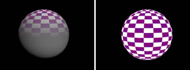

    다음 그림은 이전 절차에서 설명한 예를 보여줍니다. 왼쪽 이미지는 그라데이션 내부에 체크 무늬가 있고, 그 내부에 노이즈가 있는 전체 재질을 보여주고, 오른쪽 이미지는 체크 무늬에 노이즈만 포함된 셰이더 요소를 보여줍니다. 요소는 그라데이션 맵에서 일부만 사용하는 경우에도 전체 체크 무늬 맵을 렌더링합니다.
    왼쪽: 전체 렌더링
    오른쪽: 셰이더 요소
