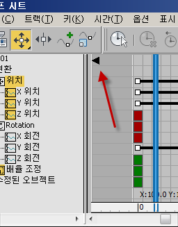

제어기 창 토글
제어기 창 토글에 대한 컨트롤은 곡선 편집기 및 도프 시트 모드에서 트랙 뷰 대화상자의 키 창에서 사용 가능합니다. 위 그림에 표시된 것처럼, 이 컨트롤은 제어기 창이 보일 때는 왼쪽을 가리키고 숨겨졌 있을 때는 오른쪽을 가리키는 검정색 삼각형 형태입니다. 제어기 창에서 토글하려면 삼각형을 클릭합니다. 이 기능을 사용하여 제어기 창을 숨기면 편집 키에 대해 사용 가능한 공간을 최대화할 수 있습니다.
팁: 또한 이 토글은 그룹: 주 UI 범주: 트랙 뷰에서 제어기 창 표시/숨기기 작업으로 사용자 인터페이스 사용자 정의 유틸리티에서 사용 가능합니다.

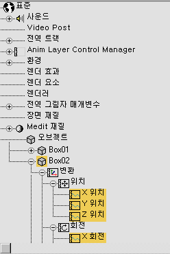

장면 계층
표준
표준은 장면 계층의 루트입니다. 이 트랙은 빠른 전역 작업을 위한 단일 범위로 장면의 모든 키를 수집합니다.
표준 하위 트랙이 표시되도록 하려면 필터 대화상자를 열고 표시 그룹에서 전역 트랙을 설정합니다. 여기에는 사운드, 환경, Medit 재질 및 장면 재질이 포함됩니다. 범위 편집 모드에서 하위 트리 수정을 실행하면 표준 트랙에 오브젝트 분기의 모든 트랙 범위가 포함됩니다.

오브젝트
장면의 모든 오브젝트에 대한 계층이 포함됩니다.
