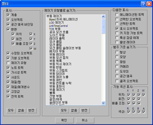

필터 대화상자(트랙 뷰)
필터 대화상자를 사용하여 트랙 뷰에 표시할 대상을 선택할 수 있습니다. 예를 들어 애니메이션된 트랙만으로 또는 선택한 오브젝트에 대한 트랙으로 뷰를 제한할 수 있습니다. 또한 이 대화상자는 위치, 회전, 배율 조정 및 X, Y, Z 축에 대해 각각 함수 곡선 표시 및 변환 표시를 제어합니다.
주: 각 트랙 뷰 인스턴스에는 고유한 필터 설정이 있으며, 이 설정은 해당 인스턴스에서 필터 명령을 호출하여 설정합니다. 따라서 필터 설정이 모두 다른 여러 개의 활성 트랙 뷰 대화상자를 사용할 수 있습니다.

인터페이스
표시 그룹
표시 그룹에는 계층 리스트 창에 다음을 표시하는 옵션이 있습니다.
  • 계층
  • 오브젝트
  • 공간 왜곡 바인딩
  • 변환(위치, 회전, 배율 조정, X/Y/Z/W 축의 조합)
  • 수정된 오브젝트
  • 기본 오브젝트
  • 제어기 유형(기본적으로 해제되어 있음)
  • 노트 트랙
  • 가시성 트랙
  • 사운드
  • 재질/맵
  • 재질/매개변수
  • 정적 값
  • 전역 트랙: 비오브젝트 트랙
모두
모든 표시 확인란을 설정으로 설정합니다.
없음
모든 표시 확인란을 해제로 설정합니다.
반전
모든 표시 확인란의 상태를 반대로 합니다.

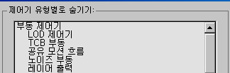

제어기 유형별 숨기기 그룹
제어기 유형별로 숨기기에는 3ds Max의 모든 제어기 유형 리스트를 보여 주는 창이 있습니다. 한 개 이상의 제어기 유형을 선택하여 계층 리스트에 표시되지 않도록 합니다. 키를 누른 상태로 클릭하거나 키를 누른 상태로 클릭하거나 드래그하여 표준 다중 선택 방법을 사용할 수 있습니다.
전체/없음/반전
리스트의 모든 항목을 선택하거나 리스트의 항목을 선택하지 않거나, 현재 선택을 반전합니다.
주: 제어기를 숨기면 하위 제어기도(있는 경우) 숨겨집니다. 예를 들어 PRS 변환 제어기를 숨기면 위치, 회전 및 배율 조정 제어기도 숨겨집니다.
다음만 표시 그룹
애니메이션된 트랙
애니메이션이 담긴 트랙만 표시합니다. 계층 스위치의 설정 여부에 관계없이 전체 계층과 함께 애니메이션된 트랙만 표시됩니다.
선택한 오브젝트
장면에서 선택한 오브젝트에 대한 항목만 표시합니다. 장면에서 오브젝트를 선택함에 따라 현재 선택을 표시하기 위해 계층 리스트의 표시가 변경됩니다. 사운드 및 재질 분기의 표시는 이 필터의 영향을 받지 않습니다.
선택한 트랙
이 필터를 설정하기 전에 선택한 항목만 표시하며, 각 항목에는 전체 계층이 있습니다. 표시된 모든 항목은 계층에서의 수준에 관계없이 계층 리스트에서 왼쪽에 맞춰집니다.
표시 오브젝트
뷰포트에서 숨겨진 오브젝트를 트랙 뷰 계층에 표시할지 여부를 결정합니다. 이 특성은 트랙이 있는 오브젝트는 고려하지 않고 숨겨진 오브젝트만 고려합니다. 기본적으로 설정되어 있습니다.
키 지정 가능 트랙
키를 받을 수 있는 트랙만 표시합니다. 트랙 뷰 편집 메뉴의 키 지정 가능 설정을 사용하거나 키 지정 가능 아이콘 표시를 설정하면 표시되는 키 지정 가능 아이콘을 클릭하여 이 특성을 토글할 수 있습니다. 기본적으로 해제되어 있습니다.
잠금 해제된 속성
잠겨 있지 않은 트랙만 표시합니다. 이 특성은 계층 마우스 오른쪽 버튼 클릭 메뉴의 잠금 및 잠금 해제 명령으로 제어됩니다. 기본적으로 해제되어 있습니다.
활성 레이어
애니메이션 레이어가 활성화된 상태에서 제어기 창에 나열된 각 오브젝트에 대해 모든 중첩된 제어기와 함께 활성 레이어만 표시합니다.
팁: 사용자 인터페이스 사용자 정의에서 모든 다음만 표시 옵션의 동작과 아이콘을 사용할 수 있습니다. 트랙 뷰 그룹에서 찾을 수 있습니다. 이름이 모두 “필터”로 시작합니다.
범주별 숨기기 그룹
디스플레이 패널에 있는 범주와 유사한 범주를 기준으로 트랙을 숨길 수 있는 확인란 리스트를 포함합니다. 이 중 하나를 설정하면 전체 범주 유형과 하위 구성요소가 숨겨집니다.
함수 곡선 표시 그룹
이 그룹의 확인란이 활성화되면 각 축에 대해 압축할 변환과 압축할 RGB 색상 값을 지정합니다. 한 트랙을 선택한 상태에서 모든 세 축을 표시하는 베지어 위치 제어기와 같은 제어기에만 사용됩니다.
주: “W” 및 “A” 필터는 Point4 제어기에 사용됩니다. W는 단순히 위치에 대한 네 번째 필터이고 A는 Point4 제어기를 기준으로 하는 부동 소수점 RGBA 제어기에 사용됩니다.
