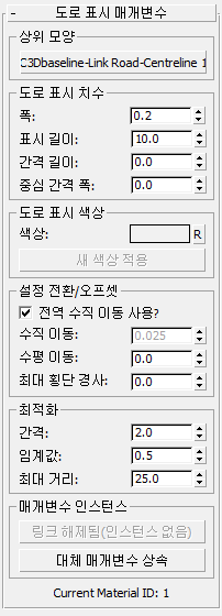

선형 도로 표시 오브젝트에 대한 컨트롤을 제공합니다.
도로 표시 스타일 편집기를 사용하여 선형 도로 표시 오브젝트를 만들 수 있습니다.
팁: 도로 표시
기호는 Civil View에서 도로 기호로 분류됩니다.
기호 매개변수 롤아웃을 사용하여 편집합니다.
상위 모양 그룹
- [상위 모양 버튼]
- 도로 표시 오브젝트에 대한 현재 상위 모양의 이름을 표시합니다. 다른 상위 모양을 선택하려면 클릭합니다. Civil View에서 도로 표시 오브젝트가 업데이트됩니다.
도로 표시 치수 그룹
- 폭
- 도로 표시 선의 폭을 설정합니다.
- 표시 길이
- 분할된 도로 표시 선에서 각 개별 표시의 길이를 설정합니다. 연속되는 표시 선의 경우 이 값을 무시합니다.
- 간격 길이
- 분할된 도로 표시 선의 경우 개별 표시 사이 간격의 길이를 설정합니다. 이 값을 0으로 설정하면 연속 도로 표시 선이 생성됩니다.
- 중심 간격 폭
각 도로 표시 선의 중심에서 세로 방향 간격의 폭을 설정합니다. 단일 도로 표시 오브젝트를 사용하여 이중 도로 표시 선을 만들 수 있습니다. 각 이중 선의 폭은 전체 도로 표시 폭과 중심 간격 폭 간 차이의 절반입니다.
도로 표시 색상 그룹
- 색상
- 색상 견본을 클릭하여 색상 선택기를 열고 도로 표시 선에 새 색상을 선택합니다.
- "R" 버튼: 색상 재설정
- 도로 표시 선의 색상을 Civil View 기본 설정 패널에 지정된 기본 색상으로 다시 재설정하려면 클릭합니다.
- 새 색상 적용
- 도로 표시 선을 업데이트하여 새 색상을 사용하려면 클릭합니다.
설정 전환/오프셋 그룹
- 전역 수직 이동 사용?
- 설정하면 전역 수직 이동 설정을 사용합니다.
도로 표시가 지표면에서 드레이프된 경우 표시하려면 기본 표면 위로 약간 올려야 합니다. 장면 설정 롤아웃에는 이에 대한 전역 설정이 있습니다. 경우에 따라 기본 지표면에서 비정상적인 윤곽을 제공하려면 개별 도로 표시 오브젝트를 더 많이 올려야 합니다. 이런 경우 전역 수직 이동 사용을 끄고 로컬 값을 설정합니다.
주: Civil View에서 그림자 투사는 모든 도로 표시 오브젝트에 대해 자동으로 비활성화됩니다. 도로 표시는 항상 기본 지표면보다 약간 위에 있지만 그림자를 투사하지 않습니다.
- 수직 이동도로 표시 오브젝트에 대해 로컬 수직 이동 값을 설정합니다. 전역 수직 이동 사용 옵션을 끄지 않으면 비활성화됩니다.
- 수평 이동
- 상위 모양을 기준으로 도로 표시 오브젝트에 대한 수평 오프셋을 설정합니다.
- 최대 횡단 경사
- 도로 표시 오브젝트를 기울여 기본 도로 표면의 최대 횡단 경사와 일치시킬 수 있습니다. 이 옵션은 극단적인 비율의 최대 횡단 경사가 기본 도로 표면에 있는 경우에만 필요합니다.
최적화 그룹
일반적으로 이러한 설정을 변경하면 안 됩니다. 기본값은 부드러운 모양의 도로 표시와 형상 단순성을 가장 잘 절충하여 제공합니다. 또한 장면의 면 개수를 최대한 낮게 유지합니다. 그러나 경우에 따라 개별 도로 표시 오브젝트에 기본값을 재정의하여 향상시킬 수 있는, 의도하지 않은 형상 특징이 표시될 수 있습니다.
이에 대한 좋은 예로 도로 표시가 매우 좁은 반지름에 배치되고 결과 형상이 곡선을 부드럽게 따르지 않는 경우가 있습니다. 이런 경우 도로 표시 형상에 더 많은 복잡도가 필요하므로 특정 최적화 값을 사용하여 문제를 해결할 수 있습니다.
또는 특정 도로 표시 오브젝트의 면 개수를 줄여 형상의 불필요한 복잡도를 제거해야 할 수 있습니다. 이렇게 하면 시각화를 위한 렌더링 시간을 줄일 수 있습니다.
- 간격/임계값
- 간격 값은 상위 모양의 경로를 따라 기본 정점 간격을 설정합니다. 임계값은 상위 모양의 경로를 따라 인접한 정점 세트 사이에 필요한 접선각을 설정합니다.
각 간격에서 해당 점에 있는 상위 모양의 접선은 이전 점의 접선과 비교됩니다. 이러한 두 접선 사이의 각도(도)가 임계값 각도보다 크면 Civil View에서 정점 세트를 만듭니다. 각도가 적으면 Civil View가 다음 간격으로 이동하여 각도를 다시 비교합니다. 각도가 초과되면 정점 세트를 만들고 모양의 끝에 도달할 때까지 프로세스를 다시 시작합니다.
- 최대 거리
정점 세트를 반드시 만들어야 하는 최대 거리입니다. 이 옵션은 간격 및 임계값 값이 이 값보다 작거나 같은 거리로 정점 세트 만드는 것을 허용하지 않는 경우에 적용됩니다. 또한 수평 곡률 또는 수직 정렬의 작은 변경 사항이 간격 및 임계값 매개변수에 의해 감지되지 않는 매우 길게 늘어난 거의 직선인 도로에서 유용할 수 있습니다.
팁: 도로 표시 최적화에 대한 기본 Civil View 설정인 간격, 임계값 및 최대 거리는 주 civilview.ini 파일에 저장됩니다. 이 파일은 ₩plugcfg 폴더에 저장됩니다. 3ds Max Design에서 사용된 각 언어별로 이 폴더의 복사본이 있습니다. 필요한 경우 이 INI 파일을 편집할 수 있습니다.
매개변수 인스턴스 그룹
기본 유형이 동일한 오브젝트 모음의 매개변수를 공유하거나 인스턴스화할 수 있습니다.
자세한 내용은 매개변수 인스턴스를 참조하십시오.
