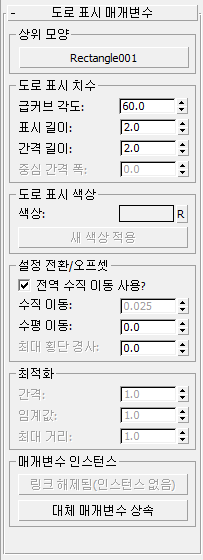

기호 매개변수 롤아웃을 사용하여 편집합니다.
상위 모양 그룹
- [상위 모양 버튼]
- 도로 표시 오브젝트에 대한 현재 상위 모양의 이름을 표시합니다. 다른 상위 모양을 선택하려면 클릭합니다. Civil View에서 도로 표시 오브젝트가 업데이트됩니다.
도로 표시 치수 그룹
- 급커브 각도
- 상위 모양의 베어링을 기준으로 급커브 각도를 스플라인의 첫 번째 점에서 설정합니다.
- 표시 길이
- 상위 모양의 닫힌 경계에서 생성된 도로 표시 급커브 또는 줄무늬의 폭을 설정합니다.
- 간격 길이
- 각 급커브 또는 줄무늬 사이의 간격 폭을 설정합니다. 닫힌 모양 채우기 옵션이 도로 표시 스타일 편집기에서 활성화된 경우에만 유효합니다. 솔리드로 채운 표시 영역이 필요한 경우 이 값을 0.0으로 설정합니다.
- 중심 간격 폭
- 급커브 도로 표시에서 사용할 수 없습니다.
도로 표시 색상 그룹
- 색상
- 색상 견본을 클릭하여 색상 선택기를 열고 도로 표시 선에 새 색상을 선택합니다.
- "R" 버튼: 색상 재설정
- 도로 표시 선의 색상을 Civil View 기본 설정 패널에 지정된 기본 색상으로 다시 재설정하려면 클릭합니다.
- 새 색상 적용
- 도로 표시 선을 업데이트하여 새 색상을 사용하려면 클릭합니다.
설정 전환/오프셋 그룹
- 전역 수직 이동 사용?
- 설정하면 전역 수직 이동 설정을 사용합니다.
도로 표시가 지표면에서 드레이프된 경우 표시하려면 기본 표면 위로 약간 올려야 합니다. 장면 설정 롤아웃에는 이에 대한 전역 설정이 있습니다. 경우에 따라 기본 지표면에서 비정상적인 윤곽을 제공하려면 개별 도로 표시 오브젝트를 더 많이 올려야 합니다. 이런 경우 전역 수직 이동 사용을 끄고 로컬 값을 설정합니다.
주: Civil View에서 그림자 투사는 모든 도로 표시 오브젝트에 대해 자동으로 비활성화됩니다. 도로 표시는 항상 기본 지표면보다 약간 위에 있지만 그림자를 투사하지 않습니다.
- 수직 이동도로 표시 오브젝트에 대해 로컬 수직 이동 값을 설정합니다. 전역 수직 이동 사용 옵션을 끄지 않으면 비활성화됩니다.
- 수평 이동
- 상위 모양을 기준으로 도로 표시 오브젝트에 대한 수평 오프셋을 설정합니다.
- 최대 횡단 경사
최적화 그룹
채워진 영역 급커브 도로 표시 오브젝트에 적용되지 않습니다.
매개변수 인스턴스 그룹
기본 유형이 동일한 오브젝트 모음의 매개변수를 공유하거나 인스턴스화할 수 있습니다.
자세한 내용은 매개변수 인스턴스를 참조하십시오.
