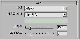

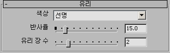

글레이징 롤아웃
색상
유리의 색상을 선택할 수 있습니다.
  • 투명(기본값)
  • 초록색
  • 회색
  • 파란색
  • 청록색
  • 청동색
  • 사용자 정의
    사용자 정의가 활성 상태이면 사용자 정의 색상 드롭다운 리스트를 사용하여 사용자 고유의 색상을 설정할 수 있습니다.
    • 색상 사용(기본값) 글레이징의 색상을 설정합니다.
      컬러를 변경하려면 컬러 견본을 클릭합니다.
    • 맵 사용글레이징 색상을 매핑합니다.
      맵 버튼을 클릭하여(또는 슬레이트 재질 편집기 노드 와이어링 사용) 재질에 맵을 할당합니다.
    • 오브젝트별 색상오브젝트의 3ds Max 와이어 프레임 색상을 글레이징 색상으로 사용합니다.
      중요사항: 오브젝트별 색상을 사용하는 경우 색상이 뷰포트 또는 재질 미리 보기가 아닌 렌더링에 나타납니다. 이는 다른 와이어프레임 색상이 있는 다중 오브젝트에 재질이 적용되기 때문입니다.
