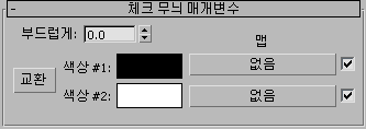

단일 정사각형 집합의 색상을 변경하려면 다음을 수행하십시오.
  1. 체크 무늬 매개변수 롤아웃에서 색상 견본을 클릭하여 색상 선택기를 표시합니다.
  2. 색상을 조정합니다.
  3. 닫기를 클릭합니다.
단일 정사각형 집합에 맵을 사용하려면 다음을 수행하십시오.
두 체크 무늬 색상 사이의 가장자리를 부드럽게 하려면 다음을 수행하십시오.
두 체크 무늬 구성요소를 바꾸려면 다음을 수행하십시오.

부드럽게
체크 무늬 사이의 가장자리를 흐리게 합니다. 적은 값을 적용해도 많이 흐려집니다.
교환
두 체크 무늬의 위치를 바꿉니다.
색상 #1
체크 무늬 중 하나의 색상을 설정합니다. 색상 선택기를 표시하고
색상 #2
체크 무늬 색상 영역 내에서 사용할 맵을 선택합니다. 예를 들어 체크 무늬 색상 중 하나에 추가 장기판을 배치할 수 있습니다.
이 확인란은 관련 맵을 활성화하거나 비활성화할 수 있습니다.
