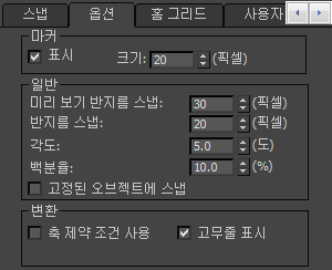

그리드 및 스냅 설정 대화상자의 스냅 옵션 탭을 사용하여 스냅과 관련된 옵션을 설정할 수 있습니다.
스냅을 사용한 회전 및 배율 조정의 효과는 자동 키가 설정되어 있거나 해제되어 있는지에 따라 달라집니다.
스냅 옵션을 설정하려면 다음을 수행합니다.
(스냅 토글),
(각도 스냅 토글) 또는
(백분율 스냅 토글)을 마우스 오른쪽 버튼으로 클릭합니다. 그러면 그리드 및 스냅 설정 대화상자가 열립니다.

일반 그룹에서 스냅 미리 보기 반지름은 30픽셀로 설정되고 스냅 반지름은 20픽셀로 설정됩니다. 스냅을 사용하는 동안 이 대화상자를 열어 둘 수 있습니다.

스냅점의 시각적 표시에 영향을 주는 설정을 제공합니다.
스냅 가이드 디스플레이를 토글합니다. 해제하면 스냅이 여전히 작동하지만 스냅 커서가 나타나지 않습니다.
스냅 "적중" 점의 크기(픽셀)를 설정합니다. 이 상자 모양의 아이콘은 소스 또는 대상 스냅점을 나타냅니다.
스냅 기능에는 사용 편리성을 향상시키는 여러 기능이 포함되어 있습니다. 스냅을 사용하는 경우 커서가 스냅 미리 보기 반지름 거리보다 작지만 스냅 반지름 거리보다 큰 잠재적 스냅점의 거리 내에 들어오면 스냅이 수행되는 위치의 미리 보기로 스냅 커서가 해당 점으로 이동하지만 실제 스냅은 수행되지 않습니다.
미리 보기 점을 스냅점으로 사용하려면 컨텍스트에 따라 마우스 버튼을 클릭하거나 놓습니다. 대신 스냅 반지름 값보다 작거나 같은 거리 내에 들어오도록 계속해서 커서를 잠재적 스냅점으로 이동하면 스냅이 수행되지 않습니다.
커서가 스냅 미리 보기 반지름 값과 스냅 반지름 값 사이의 잠재적 스냅 대상 점에서 멀리 떨어져 있으면 스냅 마커가 가장 가까운 잠재적 스냅 대상 점으로 이동하지만 스냅은 수행되지 않습니다. 기본값은 30입니다.
스냅 대상 미리 보기 점이 강조 표시된 경우 컨텍스트에 따라 마우스 버튼을 놓거나 클릭하여 현재 선택 항목을 해당 위치에 스냅합니다. 또는 표시된 스냅점을 사용하기 전에
를 누른 채 S 키를 반복해서 눌러 다른 모든 사용 가능한 미리 보기와 스냅점을 순환할 수 있습니다.
스냅이 자동으로 수행되는 커서 주변 영역의 크기(픽셀)를 설정합니다. 기본값은 20입니다.
각도 스냅이 활성 상태인 경우 오브젝트가 지정된 축을 중심으로 회전하는 증분(각도)을 설정합니다. 각도 스냅은 또한 다음에도 영향을 미칩니다.
자세한 내용은 각도 스냅을 참조하십시오.
백분율 스냅이 활성 상태인 경우 배율 변환의 백분율 증분을 설정합니다.
자세한 내용은 백분율 스냅을 참조하십시오.
설정하면 고정된 오브젝트로 스냅이 활성화됩니다. 기본적으로 해제되어 있습니다.
키를 누른 상태로 임의의 뷰포트 내부를 마우스 오른쪽 버튼으로 클릭하여 액세스하는 스냅 바로 가기 메뉴와 스냅 도구 모음에서 이 옵션을 사용할 수도 있습니다. 키보드 바로 가기는
+F2입니다.

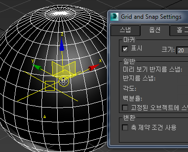

설정하고 이동 기즈모 또는 축 제약 조건 도구 모음을 통해 축 제약 조건을 사용하여 오브젝트를 이동하면 선택한 오브젝트가 지정된 축 또는 평면만 따라 이동하도록 제한합니다. 해제하면 제약 조건이 무시되고 스냅된 오브젝트를 모든 차원으로 변환할 수 있습니다(3D 스냅 사용 가정).
또한 축 제약 조건 사용이 설정된 경우 이동 기즈모 축의 교차점(즉, 피벗점)에 원이 표시됩니다. 기즈모를 드래그하는 대신 이 원을 드래그하면 스냅이 축 제약 조건 사용을 임시로 끄고 제약 조건이 무시되며 오브젝트가 화면 공간으로 이동합니다. 시각적 표시기로, 이 모드가 활성화되어 있는 동안에는 기즈모의 모든 축 및 평면 요소가 노란색으로 변합니다. 마우스 버튼을 놓자마자 축 제약 조건 사용이 다시 활성화됩니다.
이동 기즈모에서 원 아이콘을 드래그하면 축 제약 조건 사용이 임시로 꺼져 자유 이동을 허용합니다.
축 제약 조건 도구 모음의 버튼이 오브젝트를 이동하는 데 사용하는 기즈모 또는 형상의 비율에 따라 대화식으로 업데이트합니다.
+F3 또는
+D입니다.
설정하고 선택 항목을 이동하면 원래 위치와 마우스 버튼 사이에 고무줄 선이 나타납니다. 모델을 미세 조정할 때 정확도를 높히기 위해 이 시각 보조 기능을 사용합니다. 기본값=설정.
