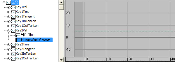

두 번째 노트의 골반 도약 값을 애니메이션하려면
  1. CATMotion 편집기에서 PelvisGroup 골반 도약에 액세스합니다.
  2. (곡선 편집기(열기))을 클릭합니다. 트랙 뷰가 열리고 선택한 제어기에 대한 모든 매개변수가 표시됩니다.
  3. Key2Val을 확장합니다.
  4. 애니메이션 키프레임을 필요한 대로 삽입 및 편집합니다.
