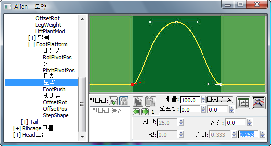

그래프 배경의 밝은 초록색은 발이 지면에 있는 시간을 나타냅니다. 진한 초록색은 발이 공중에 있는 시간을 나타냅니다.
OffsetRot 및 OffsetPos를 제외한 모든 제어기에는 모션 주기 내에서 선택한 제어기의 모션에 대한 곡선을 표시하는 그래프가 있습니다.

도약 제어기

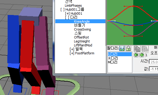

팔다리를 개별 트랙으로 분할합니다.
고유하게 설정 및 잠금(다음 설명 참조) 아래에는 고유하게 설정을 켜고 잠금을 끄는 경우 개별 팔다리에 대한 액세스를 제공하는 상자가 있습니다. 이 컨텍스트에서는 리스트 항목 중 하나를 선택하여 해당 팔다리에 대해 개별 설정을 만들 수 있습니다.
왼쪽: 용접된 팔다리(고유하게 설정 해제)
가운데: 조정할 팔다리 선택(고유하게 설정 설정/잠금 해제)
오른쪽: 잠긴 팔다리(잠금 설정)
개별 팔다리를 제어할 수 있으면 각 팔다리의 곡선이 팔다리 자체와 같은 색상으로 그려집니다.
각 곡선은 개별 팔다리의 색상을 사용합니다.
또한 점을 곡선으로 직접 이동하면 개별 팔다리가 리스트에서 강조 표시됩니다.

곡선에 있는 0이 아닌 모든 제어점과 접선의 백분율 승수 역할을 합니다. 값을 높이면 0이 아닌 모든 점이 수평 축(Y=0)에서 반대쪽으로 이동되며, 값을 낮추면 0이 아닌 점이 축에 가깝게 이동합니다.
모든 제어점을 수평으로 이동하여 해당 시간 값을 변경합니다.
곡선의 기본값을 복원합니다.

선택한 제어점의 시간(수평 축)입니다.
선택한 제어점의 값(수직 축)입니다.
선택한 제어점에 대한 접선의 각도입니다. 이 각도를 조정하면 해당 점 주위의 곡선 모양이 변경됩니다.
들어오는 접선과 나가는 접선의 길이입니다. 이러한 길이를 조정하면 곡선의 각 측면 모양이 변경됩니다.
