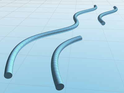

스플라인 삭제 수정자
스플라인 삭제 수정자는 스택의 현재 하위 오브젝트 선택 수준을 기초로 파라메트릭 스플라인 형상 삭제를 제공하며 정점, 세그먼트 및 스플라인 등의 선택 수준이 있습니다. 스플라인 삭제 수정자를 적용하여 하위 오브젝트 수준에서 지정한 형상을 삭제합니다.
스플라인 삭제는 스플라인 중간의 세그먼트를 제거하는 데 사용됩니다.
