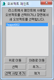

오브젝트 페인트 대화상자를 사용하여 오브젝트를 장면에 페인팅할 때 사용한 페인트 오브젝트 리스트를 관리할 수 있습니다. 페인팅하여 오브젝트 페인트를 빠르게 변경하는 동안 이 대화상자를 열어 둘 수 있습니다.
페인트 오브젝트 리스트를 표시합니다. 리스트 항목을 클릭하여 강조 표시합니다. 단일 오브젝트로 페인팅할 때 강조 표시된 항목은 오브젝트 페인트 역할을 합니다.
강조 표시된 항목을 리스트에서 한 위치 위나 아래로 이동합니다.
리스트에 단일 오브젝트를 추가합니다. 선택을 클릭한 다음 추가할 오브젝트를 선택합니다. 오브젝트를 추가하려면 프로세스를 반복합니다.
리스트에서 페인트 오브젝트를 지정할 오브젝트 선택 대화상자를 엽니다.
장면에서 선택한 오브젝트를 리스트에 추가합니다.
리스트에서 강조 표시된 항목을 제거합니다.
