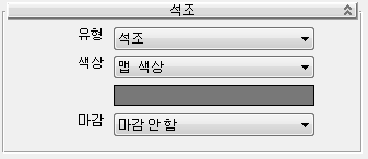

유형
표면의 유형을 설정합니다.
  • CMU(기본값)
  • 석조
색상 드롭다운 리스트
표면의 색상을 설정합니다.
  • 색상 사용(기본값) 재질의 색상을 설정합니다.
    컬러를 변경하려면 컬러 견본을 클릭합니다.
  • 맵 사용재질 색상을 매핑합니다.

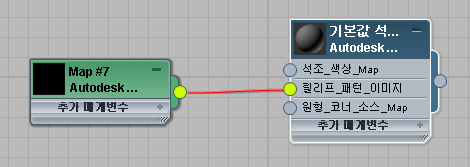

    맵 버튼을 클릭하여(또는 슬레이트 재질 편집기 노드 와이어링 사용) 재질에 맵을 할당합니다.
  • 오브젝트별 색상오브젝트의 3ds Max 와이어프레임 색상을 재질 색상으로 사용합니다.
    중요사항: 오브젝트별 색상을 사용하는 경우 색상이 뷰포트 또는 재질 미리 보기가 아닌 렌더링에 나타납니다. 이것은 재질이 다른 와이어 프레임 색상이 있는 다중 오브젝트에 적용될 수 있기 때문입니다.
마침
석조의 표면 마감 및 반사도를 선택합니다.
  • 광택
  • 무광택
  • 마감 안 함(기본값)

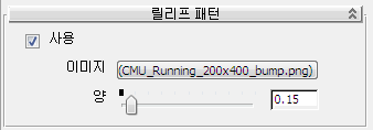

릴리프 패턴 롤아웃
사용
이 옵션을 설정하면 재질에 릴리프 패턴을 적용합니다. 기본적으로 설정되어 있습니다.
이미지
릴리프 패턴에 대한 비트맵을 지정하려면 클릭합니다.
릴리프의 높이를 제어합니다. 범위는 0.0에서 2.0 사이입니다. 기본값은 0.25입니다.
