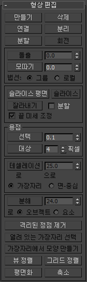

두 방법 중 하나를 사용하여 여러 정점을 하나로 결합할 수 있으며 이를 접합이라고도 합니다. 정점이 매우 근접한 경우 용접 기능을 사용합니다. 또한 용접을 사용하여 많은 정점을 모든 정점의 평균 위치로 결합할 수 있습니다.
또는 멀리 떨어진 두 정점을 결합하여 그들 중 하나와 동일한 위치에 있는 단일 정점을 만들려면 대상 용접을 사용합니다.
용접 그룹으로 이동하여 선택을 클릭합니다. 효과가 없으면('용접 임계값 내에 정점이 없습니다' 메시지가 표시됨) 다음 단계를 진행합니다. 이 값이 임계값으로, 접합할 정점이 서로 떨어져 있을 수 있는 최소 거리입니다.
이때 정점이 하나도 용접되지 않거나 일부 또는 모든 정점이 용접됩니다. 모든 정점이 접합된 경우 작업이 완료된 것입니다. 그렇지 않으면 다음 단계로 진행하십시오.
이 예에서는 정점을 A 및 B라 칭하고 결과 정점은 정점 B의 위치에 둡니다.
대상 용접 모드에 있음을 표시하기 위해 버튼이 강조 표시된 상태를 유지합니다.
드래그하는 동안 마우스 커서 이미지는 4개의 화살 모양을 한 +형 화살표를 표시합니다. 적합한 대상 정점 위로 마우스를 가져가면 커서가 십자선으로 변경됩니다.
쌍이 접합됩니다. 결과 정점은 정점 B의 위치에 있게 되며 대상 용접 모드를 종료합니다.
대상 용접 모드 상태를 유지하면서 정점 쌍을 계속 접합합니다.
