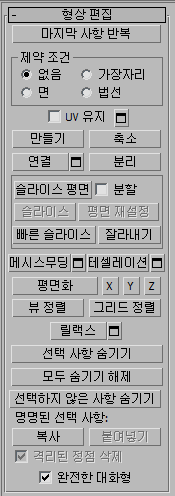

이 롤아웃은 정점 편집에 특정한 명령을 포함합니다.
