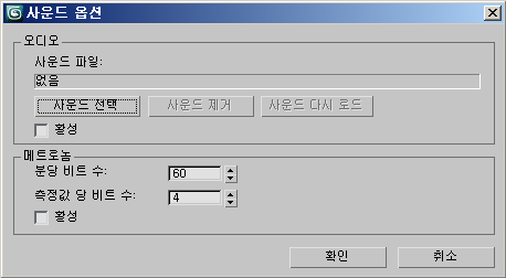

트랙 뷰 제어기 창에서 사운드 항목을 강조 표시한 다음 마우스 오른쪽 버튼으로 클릭하거나 키 창에서 사운드 트랙을 마우스 오른쪽 버튼으로 클릭하여 이 대화상자를 엽니다.

- 사운드 트랙을 마우스 오른쪽 버튼으로 클릭하고 특성을 선택합니다.
3ds Max에 사운드 옵션 대화상자가 열립니다.
- 사운드 선택을 클릭하고 사운드 파일을 선택한 다음 확인을 클릭합니다.
웨이브 형상 분기가 트랙 뷰 계층에 나타납니다. 웨이브 형상이 트랙 뷰 키 창에 나타납니다.

인터페이스
오디오 그룹
- 사운드 선택
- 사운드 파일을 선택할 수 있는 파일 선택기를 표시합니다.
- 사운드 제거
- 트랙 뷰에서 웨이브 형상을 삭제합니다.
- 사운드 다시 로드
- 가장 최근에 로드된 파일을 다시 로드합니다. 이렇게 하면 다른 프로그램에서 변경된 경우 사운드 파일을 다시 로드할 수 있습니다.
- 활성
- 애니메이션 재생 중에 웨이브 형상을 재생합니다.
메트로놈 그룹
메트로놈 트랙은 두 가지 톤으로 일반 비트를 만듭니다. 사운드 옵션 대화상자의 세 가지 설정을 지정하여 메트로놈을 제어합니다.
- 분당 비트 수
- 비트 빈도를 설정합니다. 비트는 메트로놈 트랙에 검은색 수직 바로 표시됩니다. 기본값은 60입니다.
- 측정값 당 비트 수
- 더 높은 피치 톤으로 강조할 비트를 설정합니다. 강조된 비트는 메트로놈 트랙에 검은색 더하기로 표시됩니다. 예를 들어 4를 설정하면 4번째 비트마다 더 높은 피치 톤이 생성됩니다. 기본값=4.
- 활성
- 애니메이션 재생 중에 비트를 재생합니다.
