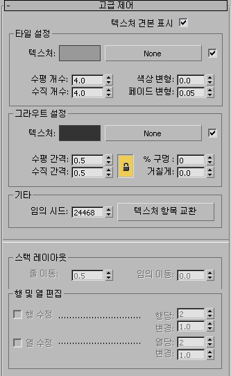

고급 제어 롤아웃
텍스처 견본 표시
설정하면 할당한 맵을 표시하기 위해 타일 또는 그라우트에 대한 텍스처 견본이 업데이트됩니다. 기본적으로 설정되어 있습니다.
타일 설정 그룹
텍스처
타일에 대해 현재 텍스처 맵 표시를 제어합니다. 설정하면 색상 견본 대신 텍스처가 타일 패턴으로 사용됩니다. 끄면 타일 색상이 표시됩니다. 색상 견본을 클릭하면 색상 선택기가 표시됩니다.
[텍스처 버튼]
타일에 대해 맵을 드래그 앤 드롭하는 대상으로서의 역할을 합니다. 맵이 할당된 상태로 이 버튼을 클릭하면 맵에 대한 롤아웃이 3ds Max에 표시됩니다. 맵이 할당되기 전에 레이블이 "없음"으로 표시됩니다.
확인란에서 맵 사용 여부를 제어합니다.
수평 개수
한 행의 타일 수를 제어합니다.
수직 개수
한 열의 타일 수를 제어합니다.
색상 변형
이 값이 클수록 개별 타일 사이에서 색상이 더 다양해집니다. 범위는 0.0에서 100.0 사이입니다. 기본값은 0.0입니다.
왼쪽: 색상 편차 = 0.0
오른쪽: 색상 편차 = 1.0
페이드 변형
이 값이 클수록 개별 타일의 색상이 더 "바래지거나" 희미해집니다. 범위는 0.0에서 100.0 사이입니다. 기본값은 0.05입니다.
왼쪽: 페이드 변형 = 0.05
오른쪽: 페이드 변형 = 1.0
그라우트 설정 그룹
텍스처
그라우트의 현재 텍스처 맵 표시를 제어합니다. 설정하면 색상 견본 대신 텍스처가 그라우트 패턴으로 사용됩니다. 끄면 그라우트 색상이 표시됩니다. 색상 견본을 클릭하면 색상 선택기가 표시됩니다.
[텍스처 버튼]
그라우트에 대해 맵을 드래그 앤 드롭하는 대상으로서의 역할을 합니다. 맵이 할당된 상태로 이 버튼을 클릭하면 맵에 대한 롤아웃이 3ds Max에 표시됩니다. 맵이 할당되기 전에 레이블이 "없음"으로 표시됩니다.
수평 갭
타일 간의 그라우트 가로 크기를 제어합니다. 이 값은 기본적으로 세로 간격에 잠겨 있으므로 한 값을 편집하면 두 값이 모두 변경됩니다. 잠금을 해제하려면 잠금 아이콘을 클릭합니다.
수직 갭
타일 간의 그라우트 세로 크기를 제어합니다. 이 값은 기본적으로 가로 간격에 잠겨 있으므로 한 값을 편집하면 두 값이 모두 변경됩니다. 잠금을 해제하려면 잠금 아이콘을 클릭합니다.
% 구멍
누락된 타일에 의해 발생한 타일링된 표면의 구멍 백분율을 설정합니다. 그라우트가 구멍을 통해 표시됩니다.
거칠게
그라우트 가장자리의 거칠기를 제어합니다.
기타 그룹
임의 시드
색상 변형의 패턴을 무작위로 타일에 적용합니다. 완전히 다른 패턴을 생성하는 데 다른 설정은 필요하지 않습니다.
텍스처 항목 교환
타일과 그라우트 간에 텍스처 맵 또는 색상을 바꿉니다.
스택 레이아웃 그룹
주: 이 제어 그룹은 표준 제어 롤아웃 패턴 설정 사전 설정된 형식에서 사용자 정의 타일이 선택된 경우에만 활성화됩니다.
줄 이동
매 두 번째 타일 행을 1단위 거리만큼 이동합니다.
임의 이동
모든 타일 행을 무작위로 1단위 거리만큼 이동합니다.
행 및 열 편집 그룹
주: 이 제어 그룹은 표준 제어 롤아웃 패턴 설정 사전 설정된 형식에서 사용자 정의 타일이 선택된 경우에만 사용할 수 있습니다.
행 수정
설정하면 행당 및 변경 값을 기준으로 행에 대한 사용자 정의 패턴을 만듭니다. 기본적으로 해제되어 있습니다.
  • 행당변경할 행을 지정합니다. 행당 값이 0이면 행이 변경되지 않습니다. 행당 값이 1이면 모든 행이 변경됩니다. 행당 값이 1보다 크면 변경은 N번째 행마다 나타나고 값이 2이면 두 번째 행마다 변경하며 값이 3이면 세 번째 행마다 변경합니다. 기본값은 2입니다.
  • 변경영향을 받는 행의 타일 폭을 변경합니다. 값 1.0이 기본 타일 폭입니다. 값이 1.0보다 크면 타일 폭이 증가하고 값이 1.0보다 작으면 감소합니다. 범위는 0.0에서 5.0 사이입니다. 기본값은 1.0입니다.
    값 0.0은 특수한 경우입니다. 변경 값이 0.0이면 해당 행에 타일이 나타나지 않고 기본 재질이 보입니다.
열 수정
설정하면 열당 및 변경 값을 기준으로 열에 대한 사용자 정의 패턴을 만듭니다. 기본적으로 해제되어 있습니다.
  • 열당변경할 열을 지정합니다. 열당 값이 0이면 열이 변경되지 않습니다. 열당 값이 1이면 모든 열이 변경됩니다. 열당 값이 1보다 크면 변경은 N번째 열마다 나타나고 값이 2이면 두 번째 열마다 변경하며 값이 3이면 세 번째 열마다 변경합니다. 기본값은 2입니다.
  • 변경영향을 받는 열의 타일 높이를 변경합니다. 값 1.0이 기본 타일 높이입니다. 값이 1.0보다 크면 타일 높이가 증가하고 값이 1.0보다 작으면 감소합니다. 범위는 0.0에서 5.0 사이입니다. 기본값은 1.0입니다.
    값 0.0은 특수한 경우입니다. 변경 값이 0.0이면 해당 열에 타일이 나타나지 않고 기본 재질이 보입니다.
