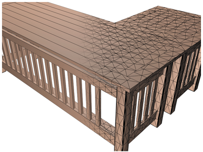

세분화 수정자는 라디오시티 처리에 사용되는 메시를 만들기 위한 알고리즘을 제공합니다. 라디오시티를 처리하려면 가능한 한 등변 삼각형에 가깝게 모양이 지정되는 요소를 가진 메시가 필요합니다. 캡처해야 하는 조명 정밀도의 해상도를 결정할 때 메시의 밀도도 고려해야 합니다. 메시가 조밀할수록 조명 정밀도와 정확도가 더 자세해집니다. 단, 메모리 요구 사항이 커지고 렌더링 시간이 느려집니다. 세분화 수정자는 전체 오브젝트에서 작동하며 메시의 선택된 면에서는 작동하지 않습니다.
세분화 수정자는 편평한 표면을 메시로 나눕니다.
