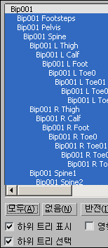

Biped 질량 중심의 기본 이름은 Bip001입니다. 구조 롤아웃에서 Biped의 이름을 변경한 경우 리스트에서 이름 변경된 질량 중심을 찾습니다.
MAX 장면 병합 중 Biped 선택
그림에서는 질량 중심 오브젝트의 이름이 Hero 로 지정되어 있습니다. 하위 트리 선택이 활성인 경우 Hero를 클릭하면 피지크 메시를 포함한 모든 하위 역시 선택됩니다.
