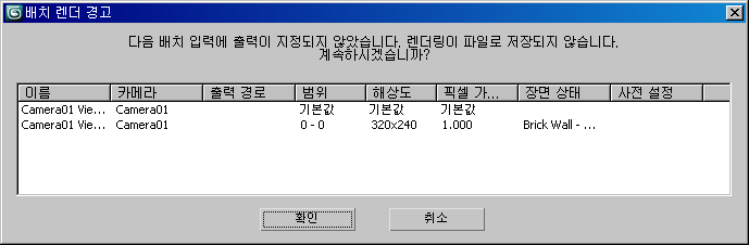

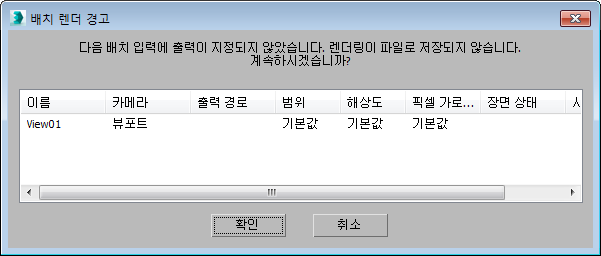

누락된 출력 경로/파일 이름 또는 파일 덮어쓰기
배치 렌더 대화상자에서 렌더 버튼을 클릭하고 렌더링할 작업 중 하나 이상에 출력 경로/파일 이름이 없는 경우 이 버전의 배치 렌더 경고 대화상자가 나타납니다. 이 대화상자는 이전에 렌더링된 이미지를 덮어쓸 가능성이 있는 경우에도 나타납니다.
확인
출력 경로/파일 이름이 없는 작업이 있거나 일부 파일을 덮어쓸 수 있는 경우에도 배치 렌더링 작업을 계속할 수 있습니다. 출력 경로/파일 이름이 없는 작업은 자동으로 저장되지 않고 렌더된 프레임 창에 표시되기만 합니다.
취소
배치 렌더링을 취소합니다.
