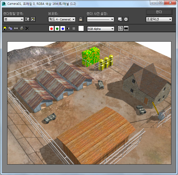

렌더된 프레임 창에는 렌더링된 출력이 표시되며,
이 창에는 다음 작업을 수행하는 컨트롤이 있습니다.
- 렌더링할 영역을 설정합니다(영역 등).
- 렌더링할 뷰포트를 선택합니다.
- 렌더 사전 설정을 선택합니다.
- 장면을 렌더링합니다.
- 파일에 이미지를 저장합니다.
- 다른 그래픽 응용 프로그램에 붙여넣을 수 있도록 렌더링된 이미지 복사본을 Windows 클립보드에 넣습니다.
- 창의 복제본을 만듭니다. 이 복제본에는 새 창이 표시되므로 또 다른 렌더링을 만들어 이전 렌더링과 비교할 수 있습니다.
- 새 렌더된 프레임 창을 엽니다.
- 빨간색, 초록색 및 파란색 색상 채널의 표시를 토글합니다.
- 알파 채널을 표시합니다.
- 단색(그레이스케일)만 표시합니다.
- 창에서 이미지를 지웁니다.
- 렌더링된 출력을 인쇄합니다.
- mental ray 관련 설정 수를 변경합니다.

렌더된 프레임 창 제목 표시줄
렌더된 프레임 창의 제목 표시줄에는 다음 정보가 포함됩니다.
절차
렌더된 프레임 창에서 확대/축소하거나 이동하려면
인터페이스
이 첫 번째 섹션에서는 주 렌더된 프레임 창의 컨트롤을 문서화합니다. mental ray를 사용할 때 주 창 아래에 나타나는 추가 컨트롤 패널에 대한 자세한 내용은 mental ray 렌더링 옵션을 참조하십시오.
렌더링 컨트롤
이 컨트롤은 사전 설정 및 렌더링할 뷰포트와 같은 렌더링 설정과 렌더 명령에 대한 액세스를 제공합니다. 이 컨트롤의 표시를 토글하려면 렌더된 프레임 창 도구 모음의 오른쪽 끝에 있는 UI 토글 버튼을 클릭합니다.

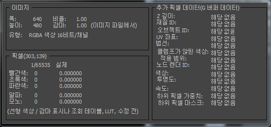

픽셀 데이터
렌더된 프레임 창을 마우스 오른쪽 버튼으로 클릭하면 색상 견본이 업데이트되고 렌더링 및 픽셀에 대한 정보가 마우스 아래에 표시됩니다.
(마우스 오른쪽 버튼)을 누른 채 드래그하면 마우스가 지나가는 각각의 새 픽셀에 대한 정보로 변경됩니다.
다음과 같은 정보가 표시됩니다.
이미지 그룹
- 폭
- 이미지의 폭(픽셀 단위)입니다.
- 가로 세로 비율
- 픽셀 가로 세로 비율입니다.
- 높이
- 이미지의 높이(픽셀 단위)입니다.
- 감마
- 비트맵 파일로 전달된 감마 값입니다. 이미지가 렌더링되어 메모리나 파일에 저장되면 보정이 적용되지 않으므로 이 값은 항상 1.0입니다. 이미지를 표시하는 데 사용된 감마 값(있는 경우)을 렌더된 프레임 창의 제목 표시줄에 표시할 수 있습니다.
- 유형
- 색상 깊이를 기준으로 하는 이미지 유형입니다.
예를 들어 알파 채널이 있는 전체 색상 이미지는 "RGBA 색상 16비트/채널"로 표시되고, 색상 깊이가 제한된 비트맵은 "인덱스화된 색상 8비트/픽셀"로 표시되는 방식입니다.
픽셀 그룹
픽셀 정보에는 비트맵의 픽셀 위치가 픽셀 그룹 제목 다음의 괄호 안에 표시됩니다. 계산은 0에서 시작합니다. 예를 들어 위 그림에서 해당 픽셀은 왼쪽 가장자리에서 308번째, 위쪽 가장자리에서 141번째에 있습니다. 또한 이 그룹에는 빨간색, 초록색, 파란색, 알파 및 단색에 대한 채널 값도 16비트 정수(0 ~ 65535)와 부동 소수점 값(0.0에서 1.0 사이)으로 표시됩니다.
주: 높음-동적-범위 이미지를 사용할 경우 부동 소수점 값은 1.0보다 크거나 0.0보다 작을 수 있습니다.
- 빨간색
- 빨간색 구성요소 값(0 ~ 65535)과 부동 소수점 값입니다.
- 초록색
- 초록색 구성요소 값(0 ~ 65535)과 부동 소수점 값입니다.
- 파란색
- 파란색 구성요소 값(0 ~ 65535)과 부동 소수점 값입니다.
- 알파
- 알파 구성요소 값(0 ~ 65535)과 부동 소수점 값입니다.
- 모너
- 범프 및 불투명 맵과 같은 단색 재질 맵 채널에서 사용하는 것과 동일한 수식을 사용하는 픽셀의 단색 값입니다.
추가 픽셀 데이터(G 버퍼 데이터) 그룹
렌더링 출력에서 RPF 또는 RLA와 같은 추가 채널이 포함된 형식을 사용하는 경우 정보 팝업의 추가 픽셀 데이터 그룹에 이 데이터가 표시됩니다. 이 그룹에는 가능한 채널이 모두 포함됩니다. 채널이 없으면 값은 "해당 없음"을 나타내는 "N/A"로 표시됩니다.
