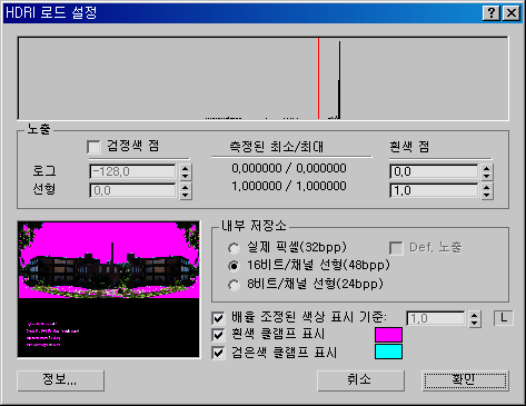

인터페이스
HDRI 로드 설정 대화상자
레이디언스 파일을 비트맵으로 열면 HDR 로드 설정 대화상자가 나타납니다. 대화상자를 사용하여 이미지에서 사용할 발광 범위와 데이터를 저장할 방법을 지정할 수 있습니다.
- [히스토그램]
- 이 그래프는 이미지의 발광 값을 로그 척도에 표시합니다. 빨간색은 현재 검정색 점과 흰색 점 값을 나타냅니다.
그래프는 이미지에 실질적인 표현이 있는 발광 수준에 대해서만 표시됩니다. 즉, 발광 수준이 이미지에서 하나 또는 두 개의 픽셀에만 적용되면 히스토그램에는 해당 그래프가 없습니다. 이미지에서 전체 발광 수준 범위를 나타내는 측정된 최소값/최대값과 비교합니다.
일반적으로 측정된 최소값/최대값에서 표시되는 전체 범위를 사용하지 않고 히스토그램을 사용하여 검정색 점 및 흰색 점 범위 값을 설정하는 경우 이미지에 가장 확실한 효과가 나타납니다.
노출 그룹
- 검정색 점
- 이 옵션을 설정하면 가장 어두운 색 또는 "검은색"으로 처리할 발광 값을 설정할 수 있습니다. 값은 로그 또는 선형값으로 설정할 수 있습니다. 이 값 아래의 모든 값은 검은색으로 고정됩니다. 이 옵션을 끄면 가장 낮은 값이 검정색 점으로 사용됩니다.
- 측정된 최소/최대
- 로그와 선형 값으로 표현된 이미지의 실제 최소 및 최대 발광 값을 표시합니다. 검정색 점 및 흰색 점에 대해 이 값을 사용하면 이미지의 전체 발광 범위가 사용됩니다. 그러나 히스토그램에서 발광 수준이 훨씬 작은 범위에 해당함을 표시할 수 있습니다.
- 흰색 점
- 가장 밝은 값 또는 "흰색"으로 간주될 발광 값을 로그 또는 선형 값으로 설정합니다. 이미지에 있는 이 값 이상의 모든 발광 값은 흰색으로 고정됩니다. HDR 파일 내부의 흰색 픽셀 값은 1의 선형 값보다 훨씬 클 수 있습니다.
이미지의 확장된 발광 범위는 흰색 점의 선형 값이 1.0 이상으로 설정된 경우에만 사용됩니다. 즉, 흰색 점을 선형 값 1.0 이하로 설정하면 HDR 이미지의 특별 발광 특성이 사용되지 않고 TIF 및 JPG 같은 다른 비트맵 형식과 비슷한 결과가 나타납니다.
- 로그
- 검정색 점 또는 흰색 점을 -128에서 127까지의 대수 값으로 설정합니다. 이 값을 변경하면 선형 매개변수가 해당 값으로 변경됩니다.
- 선형
- 검정색 점 또는 흰색 점을 0에서 1조까지의 선형 값으로 설정합니다. 이 값을 변경하면 해당 값에 대한 Log 매개변수가 변경됩니다.
- 미리보기 창
- HDR 이미지를 표시합니다.
- 배율 조정된 색상 표시 기준
- 설정하면 이 값은 이전 이미지의 발광 값을 지정된 값만큼 배율 조정합니다.
L 버튼미리 보기 발광 배율을 흰색 선형 값으로 고정합니다. 끄면 값을 수동으로 변경할 수 있습니다. 기본적으로 설정되어 있습니다.
- 흰색 클램프 표시
- 색상 견본에 표시된 색상으로 미리 보기 창에서 흰색 고정 값을 표시합니다. 이 색상을 변경하려면 색상 견본을 클릭합니다.
- 검은색 클램프 표시
- 검정색 점을 설정하면 이 옵션은 색상 견본에 표시된 색상으로 미리 보기 창에서 검은색 고정 값을 표시합니다. 이 색상을 변경하려면 색상 견본을 클릭합니다.

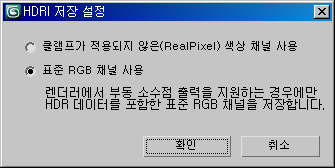

HDRI 저장 설정 대화상자
3ds Max에서 이미지를 32비트 부동 소수점 채널로 렌더링하고 저장할 수 있습니다. 이러한 종류의 이미지에 대한 유용한 응용 방법은 다음과 같습니다.
- 합성: 합성 파이프라인에서 16비트 이미지를 사용하면 색이 조작되면서 바로 문제가 될 수 있습니다. 예를 들어 밴딩이 나타날 수 있습니다.
- HDR 이미지는 특정 범위(예: 0-255 또는 0-65535)로 바인딩되지 않고 동적 범위를 갖습니다. 그러므로 높은 명암과 물리적으로 정확한 값을 32비트 부동 소수점 픽셀에 저장할 수 있습니다.
- 넓은 값 범위로 인해 HDR 이미지를 쉽게 수정할 수 있고 이미지 품질에 영향을 미치지 않고 렌더링하고 한참 후에 효과를 다시 적용할 수 있습니다. 예를 들어, 16 비트 이미지의 명암/밝기/노출을 변경하면 밴딩이 발생하여 이미지를 다시 렌더링해야 할 수 있습니다. 하지만 HDR 이미지에서 동일한 작업이 품질에 영향을 주지 않아야 합니다.
출력 파일 렌더링 대화상자에서 저장 또는 설정을 클릭하면 HDR 저장 설정 대화상자가 표시됩니다.
대화상자를 사용하여 출력에 사용된 값의 소스를 선택할 수 있습니다.
- 기존 8비트 및 10비트 이미지 파일 형식보다 역학 범위와 컬러 정밀도가 더 높습니다.
- 16비트 부동 소수점 픽셀을 지원합니다. "half" 픽셀 형식은 NVIDIA의 Cg 그래픽 언어에서 절반 데이터 유형과 호환 가능하며 새로운 GeForce FX 및 Quadro FX 3D 그래픽 솔루션에서 기본적으로 지원됩니다.
- 다중 무손실 이미지 압축 알고리즘입니다. 포함된 코덱 일부는 필름 무늬결이 있는 이미지에서 2:1 무손실 압축 비율이 가능합니다.
- 확장성이 있습니다. 새 압축 코덱 및 이미지 형식을 OpenEXR 소프트웨어 배포에 포함된 C++ 클래스를 확장하여 쉽게 추가할 수 있습니다. 기존 OpenEXR 응용 프로그램과의 이전 버전 호환성에 영향을 주지 않고 새 이미지 속성(문자열, 벡터, 정수 등)을 OpenEXR 이미지 헤더에 추가할 수 있습니다.
