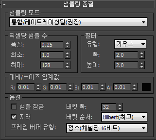

이 그룹에 표시되는 컨트롤은 활성화되는 모드(통합, 클래식, 레스터라이저)에 따라 다릅니다.
통합/레이트레이싱됨(권장) 모드
기본적으로 품질은 렌더러가 샘플링을 중지하는 "노이즈 수준"을 설정합니다. 품질 수준이 높을수록 노이즈가 줄어듭니다. 공간 대비 임계값에서 허용 가능한 가장 낮은 노이즈 수준을 설정합니다.
품질이 0.25입니다(기본값).
품질이 0.1입니다.
품질이 20.0입니다.
클래식/레이트레이싱됨 모드
렌더링된 출력 앤티앨리어싱에 대한 최소 및 최대 샘플 비율을 설정합니다.
최소 및 최대 리스트의 값은 함께 "고정"되어 최소값은 최대값을 초과할 수 없습니다.
미리 보기에 적은 샘플링을 사용하려면 최소값 및 최대값을 기본 설정의 1/4과 4로 설정하거나 1/16과 1/4로 감소시킵니다. 최종 렌더링에 많은 샘플링을 사용하려면 최소값과 최대값을 각각 4와 16 또는 더 큰 값으로 증가시킵니다

샘플링 제어 시 임계값으로 사용되는 대비값을 설정합니다. 공간 대비는 각 스틸 이미지에 적용됩니다.
이러한 컨트롤은 래스터라이저/스캔라인 모드에서 사용할 수 없습니다.
프레임 내의 인접 샘플이 이 색상보다 다를 경우 mental ray 렌더러는 픽셀당 최대 샘플 수값에 지정된 깊이까지 반복적으로 수퍼샘플링을 수행합니다(즉, 픽셀당 하나 이상의 샘플). 공간 대비 값을 증가시키면 수행되는 샘플링의 양이 감소하며 이미지 품질은 떨어지지만 장면을 빠르게 렌더링할 수 있습니다.
샘플 패턴을 다양하게 하면 애니메이션에서 렌더링 아티팩트가 줄어듭니다.
장면을 렌더링하려면 mental ray 렌더러는 이미지를 사각형 조각 즉, "버킷"으로 세분화합니다. 버킷의 크기가 작으면 렌더링 도중에 더 잦은 이미지 업데이트가 발생합니다. 이미지의 업데이트는 소량의 CPU 주기를 소모합니다. 대부분의 경우 이 값을 조정하면 렌더링 시간에 아주 조금 영향을 주거나 거의 영향이 없지만 매우 큰 이미지를 렌더링하는 경우 픽셀 단위로 가장 큰 치수의 약 1/10로 버킷 폭을 설정하여 더 빠른 결과를 얻을 수 있습니다. 예를 들어 4000 x 3000 이미지를 렌더링하는 경우 버킷 폭을 400으로 설정합니다.
