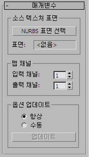

이 컨트롤을 사용하여 투영할 NURBS 표면을 선택할 수 있습니다.
투영에 사용할 NURBS 표면을 선택합니다. 클릭하여 이 버튼을 설정한 다음 활성 뷰포트에서 NURBS 표면을 클릭합니다.
NURBS 표면을 선택하기 전에 "<없음>"을 표시하고 표면을 선택한 후에는 표면 이름을 표시합니다.
이 컨트롤을 사용하여 사용할 맵 채널을 선택할 수 있습니다.
투영 전에 사용할 NURBS 표면 맵 채널을 선택합니다.
투영 후에 사용할 수정된 오브젝트의 맵 채널을 선택합니다.
이 컨트롤을 사용하여 뷰포트에 표시된 매핑을 업데이트하는 방법을 선택할 수 있습니다. 뷰포트에 맵 표시가 해제된 경우에는 영향을 주지 않습니다.
뷰포트를 업데이트합니다. 수동을 선택하지 않은 경우 사용할 수 없습니다.
