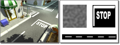

왼쪽: 이 장면에서는 서로 다른 맵 채널을 사용하여 동일한 맵의 여러 복사본을 다른 위치에 배치합니다.
오른쪽: 거리와 거리 위에 그려지는 교통 표지를 만드는 데 사용된 세 개의 맵입니다.
