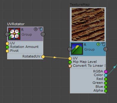

애니메이션된 셰이더 시각화
애니메이션된 셰이더의 애니메이션을 시각화할 수 있습니다(예: ShaderFX 편집기의
UVRotator
(하드웨어 셰이더 노드
텍스처
UV 회전기).
작거나 큰 렌더 견본 중 하나가 표시되도록 렌더링 견본 아이콘
을 클릭합니다.
설정 메뉴
애니메이션된 셰이더 재생을 선택하여 애니메이션된 셰이더의 애니메이션 및 해당 다운스트림 노드를 시각화합니다.
팁:
또한
3ds Max
재생 컨트롤에서
(재생)을 클릭하여 뷰포트의 애니메이션을 시각화할 수도 있습니다.
