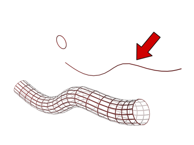

경로 가져오기(로프팅)
원은 경로를 따라 로프트되어 튜브 모양을 구성합니다. 경로 가져오기에서 경로 스플라인을 선택합니다.
선택한 모양의 위치로 경로를 이동하려는 경우 경로 가져오기를 로프트 생성 방법으로 사용할 수 있습니다. 예를 들어 로프트 오브젝트의 시작점으로 지정할 정확한 위치에 모양을 만든 경우 이 방법을 사용합니다. 경로 가져오기를 사용하여 해당 위치에 로프트를 만듭니다.
경로 가져오기를 사용하면 경로 모양이 이동하고 회전하여 경로의 첫 번째 모양에 맞게 정렬됩니다.
경로의 접선을 첫 번째 모양의 양수 Z축에 맞게 정렬하면 원하는 결과가 생성되지 않을 수 있습니다. 경로를 지정하는 동안 키를 눌러 경로의 방향을 대칭 이동할 수 있습니다. 키를 누르면 경로가 정렬되어 경로에서 첫 번째 정점의 접선이 모양의 음수 Z축에 맞게 정렬됩니다.
