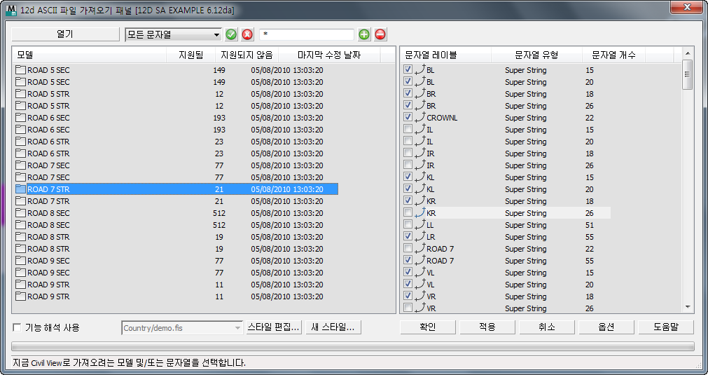

이 컨트롤 그룹은 하나 이상의 모델에서 일부를 선택할 수 있는 필터링 옵션을 제공합니다.
[확인 표시 버튼]
[X 버튼]파일 내용 리스트를 사용하여 문자열을 개별적으로 선택하거나 리스트를 마우스 오른쪽 버튼으로 클릭하여 추가 선택 옵션이 있는 메뉴를 표시할 수도 있습니다.
[더하기 기호 버튼]
[빼기 기호 버튼]강조 표시된 모델에 포함된 문자열을 레이블별로 나열합니다. 이 리스트에는 문자열 유형 및 점 개수도 표시됩니다. 삼각 측량 문자열의 경우 각 문자열에 있는 삼각형 수도 표시됩니다.
리스트의 일부 문자열 레이블이 회색으로 표시될 수 있습니다. 다음과 같은 몇 가지 이유로 이러한 상황이 발생할 수 있습니다.
Civil View는 이전에 가져온 문자열에 대해 모든 문자열 및 모델 이름을 자동으로 확인합니다. 동일한 문자열 레이블과 모델 이름 조합이 현재 장면에 이미 있을 경우 해당 리스트 항목을 이 패널에서 사용하지 않습니다.
