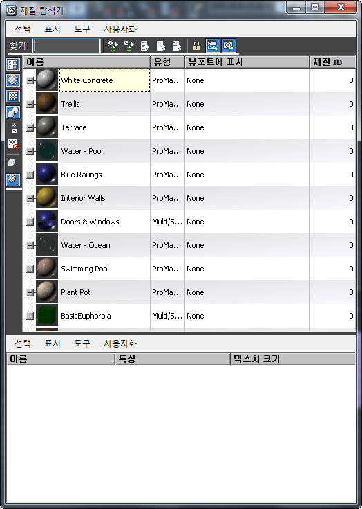

재질 편집기를 사용하면 개별 재질의 특성을 설정할 수 있지만 동시에 표시할 수 있는 재질 수는 제한되어 있습니다. 재질 탐색기를 사용하면 장면의 모든 재질을 찾아보고 재질이 적용되는 오브젝트를 확인하며 재질 할당을 변경하고 다른 방식으로 재질을 관리할 수 있습니다.
인터페이스
재질 탐색기 인터페이스에는 위쪽 장면 패널과 아래쪽 재질 패널의 두 패널이 있습니다. 장면 패널은 장면의 모든 재질을 찾고 관리할 수 있는 장면 탐색기와 비슷합니다. 반면 재질 패널을 사용하면 단일 재질의 구성요소를 찾아보고 관리할 수 있습니다.
