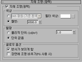

이러한 매개변수를 사용하면 아키텍처 및 디자인 재질 내에서 반투명 램프 음영 처리와 같은 발광 표면을 지정할 수 있습니다.
자체 발광 표면은 실제로 라이트를 투사하지 않지만 파이널 게더링이 적용될 때 선택적으로 간접 라이트의 역할을 할 수 있으므로 렌더링된 이미지에서 장면 조명에 영향을 미칠 수 있습니다.
자체 발광 표면의 최적 설정은 조명 조건과 원하는 효과에 따라 다릅니다. 이 표에서는 라이트에 대해 권장되는 초기 설정 및 여러 조건 하에서의 글로우 옵션을 제공합니다.

설정되면 재질이 자체 발광하도록 설정되고 나머지 롤아웃 설정이 사용 가능하게 됩니다. 기본적으로 해제되어 있습니다.
조명 색상을 설정하려면 양 옵션 중 하나를 선택하고 해당 매개변수를 조정합니다.
조명을 받는 표면의 밝기를 설정하려면 두 옵션 중 하나를 선택하고 숫자 설정을 조정합니다.
[숫자 값 스피너]물리적 단위가 선택된 경우 밝기를 cd/m 2 로 설정합니다. 단위 없음이 선택된 경우 밝기를 임의 값으로 설정합니다.

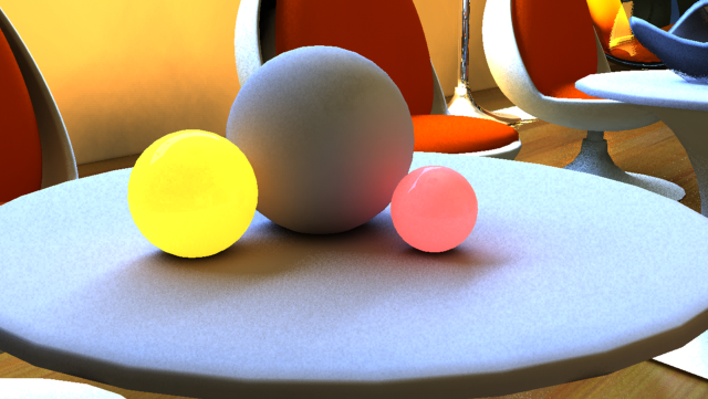

장면에 조명을 비추지 않는 자체 발광 구
장면에 조명을 비추는 자체 발광 구
