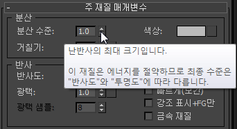

팁: 아키텍처 및 디자인 재질 인터페이스에는 중요한 매개변수 모두에 대한 설명이 기본으로 제공되어 있습니다. 관심 있는 매개변수를 설명하는 툴팁을 보려면 마우스 커서를 컨트롤의 스피너, 색상 견본, 확인란 등의 위에 놓으십시오.
