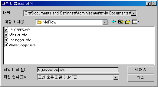

모션 흐름 편집기 파일을 저장하려면 다음을 수행합니다.

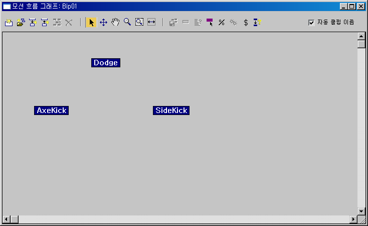

그래프 설정 방법에 대해서는 모션 흐름 그래프에서 다중 클립 만들기를 참고하십시오.

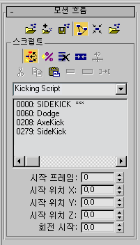

스크립트 생성 방법에 대해서는 모션 흐름 스크립트 만들기를 참고하십시오.
4개의 클립을 포함하는 차기 스크립트(Kicking Script)라고 하는 샘플 스크립트
3ds Max에 다른 이름으로 저장 대화상자가 열립니다.

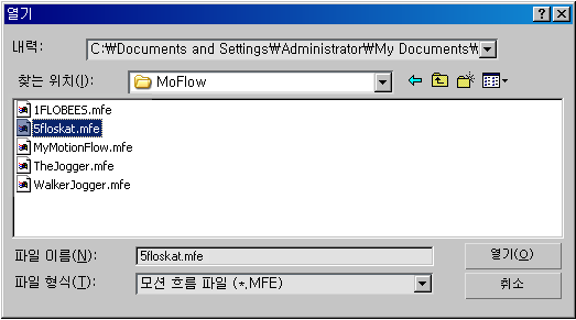

모션 흐름 편집기 파일을 로딩하려면 다음을 수행합니다.
3ds Max에 파일 대화상자가 열립니다.
모션 흐름 편집기 파일을 추가하려면 다음을 수행합니다.
3ds Max에 파일 대화상자가 다시 열립니다.
스크립트 드롭다운 리스트에 새 스크립트가 표시되며, 모션 흐름 그래프 대화상자의 원래 클립 시퀀스 아래에 추가된 클립 시퀀스가 직접 표시됩니다. 시퀀스를 보기 위해 아래로 스크롤해야 할 수도 있습니다.
