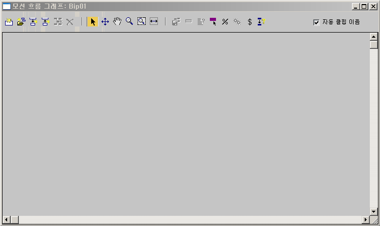

모션 패널 상의 모션 흐름 롤아웃 상에서 그래프 표시를 클릭하면 모션 흐름 그래프가 표시됩니다.
모션 흐름 그래프

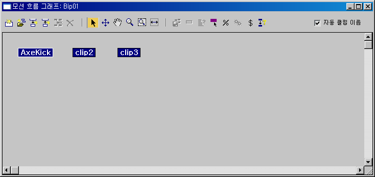

  5. 모션 흐름 그래프 도구 모음에서 (클립 만들기)을 클릭합니다.
  6. 모션 흐름 그래프 대화상자 안을 몇 번 클릭합니다.
    모션 흐름 그래프클립1, 클립2 등으로 명명된 클립 아이콘이 나타납니다.

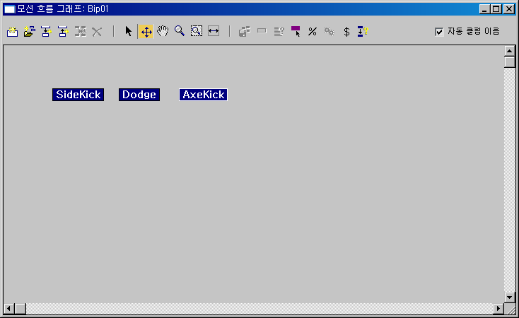

  7. 모션 흐름 그래프 도구 모음에서 (클립/전환 선택)을 클릭합니다.
  8. 창에서 클립 위를 마우스 오른쪽 버튼으로 클릭합니다.
    3ds Max에서 클립 대화상자가 열립니다.
  9. 클립 대화상자에서 찾아보기를 클릭합니다. 파일 대화상자를 사용하여 BIP 파일을 선택합니다.
  10. 필요에 따라 시작 프레임 및 끝 프레임 값을 설정합니다.
  11. 확인을 클릭합니다.
    선택된 아이콘은 모션 흐름 그래프 내에 클립명을 표시합니다. 이제 이 클립은 스크립트 생성에 사용될 수 있습니다.
  12. (클립/전환 선택)을 다시 클릭하고 만든 다른 클립에 대한 BIP 파일을 로드합니다.
모션 흐름 그래프에서 다중 클립을 생성하려면:
  1. 모션 흐름 롤아웃에서 (그래프 표시)을 클릭하여 모션 흐름 그래프를 엽니다.
  2. 모션 흐름 그래프 도구 모음에서 (다중 클립 만들기)을 클릭합니다.
    파일 대화상자를 사용하여 BIP 파일의 위치를 선택합니다.
  3. 키를 누른 채 파일 대화상자에서 다중 클립을 선택합니다.
    일단 처리되면 모션 흐름 그래프 창에 다중 클립이 나타납니다.
