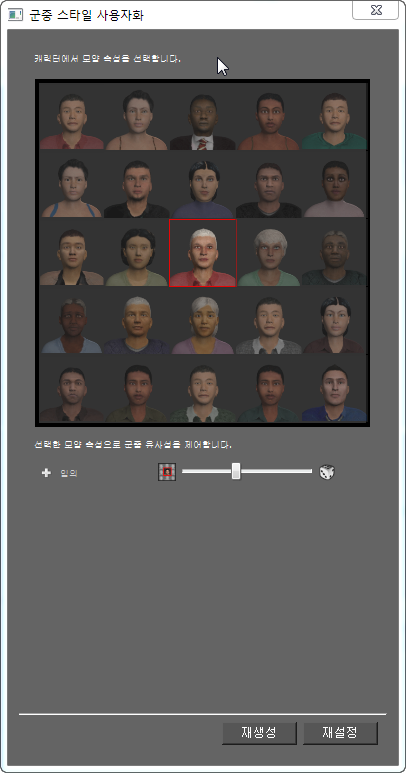

군중 스타일 사용자화 대화상자
채우기 군중의 모양 및 다양성을 조정합니다.
주: 채우기에서 가능한 한 많은 변형을 생성하며 의상 및 캐릭터의 라이브러리가 제공됩니다. 중복 캐릭터는 방지합니다. 테이블에서 동일한 면은 사람을 재생성할 때 여러 솔루션이 있는 특징 세트를 나타냅니다.
캐릭터에서 모양 속성 선택
면 테이블은 중심 면에서 생성한 변형 세트를 보여 줍니다. 표시된 면 세트를 변경하려면 중심에 없는 면을 클릭합니다. 면이 중심으로 이동하고 새로운 범위의 변형을 위한 기준이 됩니다.
임의 슬라이더
기본 슬라이더를 사용하여 변형 정도를 선택합니다. 슬라이더가 왼쪽 끝에 있으면 면이 모두 동일하게 복제됩니다. 슬라이더가 오른쪽 끝에 있으면 테이블은 최대한 다양성을 표시합니다.

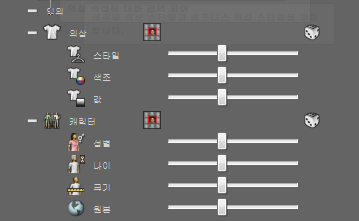

+(더하기 기호) 아이콘을 클릭하여 이 영역을 확장하고 의상 또는 캐릭터를 위해 더 많은 특정 임의 옵션을 표시합니다.
각 슬라이더는 캐릭터의 측면을 제어합니다. 슬라이더의 왼쪽 위치는 중심 캐릭터의 특정 속성(예: 캐쥬얼 또는 비즈니스 스타일 의상)과 일치합니다. 컨트롤을 오른쪽으로 이동하면 슬라이더가 제어하는 측면의 임의 변형을 점점 많이 추가합니다.
의상 속성
  • 스타일 캐쥬얼 대 비즈니스 스타일
  • 색조 캐릭터의 상의 색상
  • 캐릭터의 상의 밝기
캐릭터 속성
  • 성별 남성-여성 분포
    주: 성별 분포는 재생성된 캐릭터의 성별에 영향을 주지 않습니다. 영향을 주려면 다시 유휴 영역 및 좌석을 편집해야 합니다. 그러나 이 슬라이더를 사용하면 캐릭터 선택을 일치시키고 재생성되는 속성을 미리 더 잘 볼 수 있습니다. 예를 들어 선택한 사람 중에 여성 6명과 남성 4명이 있는 경우 면 테이블이 동일한 비율을 표시하도록 슬라이더를 조정할 수 있습니다.
  • 나이 젊은이, 어른, 나이 든 어르신 분포
  • 크기 마름, 보통, 근육질, 뚱뚱의 분포
  • 출신 민족 다양성 분포
재생성
테이블에 표시된 캐릭터 및 의상 속성과 선택한 변형을 사용하여 선택한 사람을 재생성하려면 클릭합니다.
재설정
대화상자를 기본값으로 재설정하려면 클릭합니다.
대화상자를 닫으려면 아이콘을 사용합니다.
