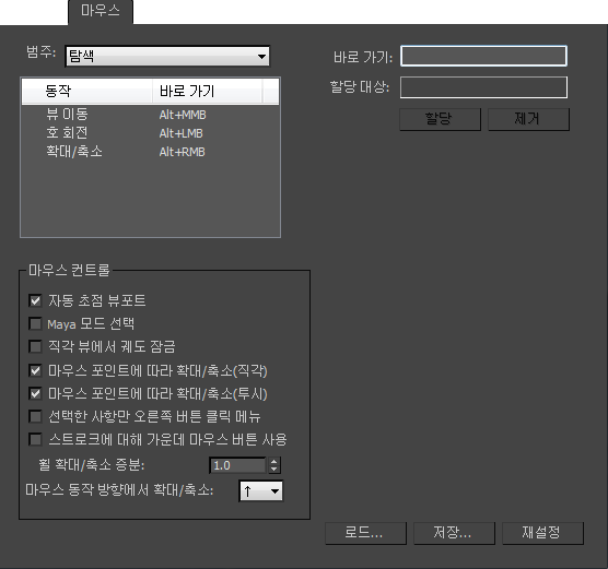

마우스 패널에서는 마우스 동작을 사용자화할 수 있습니다.
사용자화된 마우스 설정을 로드, 저장 또는 재설정하면 3ds Max에서 MUSX 파일 형식을 사용합니다. 기본 설정은 defaultui.musx에 저장됩니다.
Maya를 상호 작용 모드로 선택하면 마우스 설정이 업데이트되어 Autodesk Maya와 호환되는 방식으로 동작합니다. 이러한 설정은 mayamodeui.musx에 저장되며 Maya 모드를 선택하면 defaultui.musx에 복사됩니다. 반대로 3ds Max 모드를 선택하면 maxmodeui.musx에서 설정을 defaultui.musx에 복사합니다.

인터페이스
- 범주 드롭다운 리스트
- 마우스에 대한 사용자 인터페이스 작업 범주 중에서 선택할 수 있습니다.
- 동작 리스트
- 마우스에 사용 가능한 모든 작업 및 바로 가기(정의된 경우)를 표시합니다.
주: "호 회전"은 "궤도"라고도 합니다.
- 바로 가기 필드
- 키보드 바로 가기를 입력할 수 있습니다. 바로 가기를 입력하면 할당 버튼이 활성화됩니다.
- 할당 대상
- 입력한 바로 가기가 이미 할당된 경우 바로 가기가 할당된 동작을 표시합니다.
- 할당
- 핫 키 필드에 키보드 바로 가기를 입력하면 사용할 수 있게 됩니다. 할당을 클릭하면 바로 가기 정보를 대화상자의 왼쪽에 있는 동작 리스트에 전송합니다.
- 제거
- 대화상자의 왼쪽에 있는 동작 리스트에서 선택한 동작의 모든 바로 가기를 제거합니다.
마우스 컨트롤 그룹
- AutoFocus 뷰포트
- 설정하면 아무 키나 마우스 버튼을 누른 상태로 마우스를 뷰포트 위에 놓으면 해당 뷰포트가 활성화됩니다. 기본적으로 설정되어 있습니다.
이 옵션은 Autodesk Maya와의 호환성을 제공합니다. Maya가 활성 상호 작용 모드인 경우
를 누른 상태로 마우스를 뷰포트 위에 놓으면 해당 뷰포트가 활성화될 뿐만 아니라 뷰포트가 최대화됩니다.
- Maya 모드 선택
- 설정하면
키를 누른 채 마우스를 클릭하여 선택 세트에서 추가하거나 제거하고,
키를 누른 채 마우스를 클릭하여 선택에서 제거합니다. 기본적으로 해제되어 있습니다. 이 옵션은 Autodesk Maya와의 호환성을 제공합니다.
- 직각 뷰에서 궤도 잠금
- 설정하면 직각 뷰포트에서 궤도가 잠겨 사용할 수 없습니다. 기본적으로 해제되어 있습니다.
- 마우스에 따라 확대/축소(직각)
- 설정하면 뷰포트에서 마우스를 클릭한 지점이 확대/축소됩니다. 끄면 뷰포트에서 뷰의 중심이 확대/축소됩니다. 이 옵션은 직각 뷰포트에만 적용됩니다. 기본적으로 설정되어 있습니다.
- 마우스에 따라 확대/축소(투시)
- 설정하면 뷰포트에서 마우스를 클릭한 지점이 확대/축소됩니다. 끄면 뷰포트에서 뷰의 중심이 확대/축소됩니다. 이 옵션은 투시 뷰포트에만 적용됩니다. 기본적으로 설정되어 있습니다.
- 선택한 사항에 대해서만 마우스 오른쪽 버튼 클릭 메뉴
- 마우스 오른쪽 버튼 클릭 메뉴 표시를 선택한 오브젝트로 제한합니다. 기본적으로 해제되어 있습니다.
이 옵션을 끄면 뷰포트의 아무 곳이나 마우스 오른쪽 버튼으로 클릭하여 메뉴를 표시할 수 있습니다.
- 스트로크에 대해 가운데 마우스 버튼 사용
- 설정하면 명령 바로 가기를
(마우스 가운데 버튼)으로 드래그하여 적용한 스트로크 패턴에 할당합니다. 스트로크를 참조하십시오. 기본적으로 해제되어 있습니다. 해제하면
이 뷰포트를 이동합니다. 버튼이 3개인 마우스로 확대/축소하려면,
키를 누른 채
을 드래그합니다(카메라 뷰에 대해 작동하지 않음).
주: Maya 모드가 활성 상태이면
은 뷰포트를 이동하고
(마우스 오른쪽 버튼)은 뷰포트를 확대/축소합니다. (이 확대/축소 바로 가기는 카메라 뷰에 대해 작동하지 않습니다.)
- 휠 확대/축소 증분
- 마우스의 휠을 사용할 때 확대/축소의 민감도를 결정합니다. 민감도를 최대값 100으로 올리거나 최소값 0.01로 낮춥니다.
- 마우스 동작 방향에서 확대/축소
- 확대/축소가 활성화된 상태에서 마우스를 드래그하여 확대할 방향을 드롭다운 리스트를 사용하여 선택합니다. 기본값은 위쪽입니다.
- 로드
- 바로 가기 파일 로드 대화상자를 표시합니다. 사용자 정의 바로 가기를 MUSX 파일에서 3ds Max 인터페이스로 로드할 수 있습니다.
- 저장
- 바로 가기 파일을 다른 이름으로 저장 대화상자를 표시합니다. 바로 가기에 대한 변경 사항을 MUSX 파일에 저장할 수 있습니다.
- 재설정
- 바로 가기를 기본 설정(defaultui.musx)으로 복원합니다.
