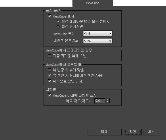

이 컨트롤은 ViewCube 기능과의 상호 작용에 영향을 줍니다. 설정 변경 사항은 세션을 종료해도 유지됩니다.
인터페이스
표시 옵션 그룹
- ViewCube 표시
활성 레이아웃의 표시되는 모든 뷰포트에 ViewCube를 표시할지 또는 활성 뷰포트에만 표시할지 선택합니다.
활성 레이아웃 탭의 모든 뷰에서
활성 뷰에서만
- ViewCube 크기
- 드롭다운 리스트에서 크기를 선택합니다. 선택 사항은 아주 작게, 작게(기본값), 보통 및 크게입니다. 아주 작게를 선택하면 큐브에 레이블이 지정되지 않습니다.
- 비활성 불투명도
- 사용하지 않을 때의 ViewCube 불투명도를 설정합니다. 드롭다운 리스트에서 불투명도 값을 선택합니다. 0%, 25%, 50%, 75% 및 100% 중 선택할 수 있습니다. 0%를 선택하면 마우스 커서가 해당 위치 위에 있는 경우에만 ViewCube가 표시되며, 100%를 선택하면 ViewCube는 항상 솔리드가 됩니다. 낮은 불투명도를 선택하면 ViewCube에서 뷰포트 내용을 불투명하게 만드는 정도가 감소합니다.
ViewCube에서 드래그하는 경우 그룹
- 가장 가까운 뷰로 스냅
- 이 옵션을 설정하고 ViewCube를 드래그하여 뷰를 회전하면 뷰포트의 각도가 고정 뷰 중 하나의 각도와 가까울 경우 뷰포트가 고정 뷰 중 하나에 스냅합니다.
ViewCube에서 클릭할 때 그룹
이러한 설정은 특히 ViewCube를 드래그하지 않고 클릭할 때 적용됩니다.
- 뷰 변경 시 뷰에 맞춤
- 설정하면 큐브(면, 모서리 또는 가장자리)를 클릭할 때 뷰가 현재 선택에 맞게 자동으로 확대/축소되고, 끄면 큐브를 클릭할 때 확대/축소가 수행되지 않습니다.
- 뷰 전환 시 애니메이션 변환 사용
- 이 옵션을 설정하고 큐브를 클릭하여 뷰를 변경하면 새 뷰가 회전하여 제자리에 배치됩니다. 끄면 새 방향이 즉시 뷰에 스냅됩니다. 두 번째 모드가 더 신속하며 숙련된 사용자에게 권장되지만 새 사용자는 장면 내에서 방향이 제대로 유지되도록 이 스위치를 설정된 상태로 두는 것이 좋습니다.
- 장면을 위쪽으로 유지
- 장면이 부분적으로 또는 완전히 대칭 이동하지 않도록 합니다. 예를 들어 이 옵션이 해제된 경우 맨 위 뷰로 이동한 다음 ViewCube의 위쪽 가장자리를 클릭하면 장면이 45도 회전하여 위쪽이 아래를 향하도록 나타납니다. 그러나 장면을 위쪽으로 유지를 설정하면 단순히 하향각 뷰로 회전합니다.
나침반 그룹
- ViewCube 아래에 나침반 표시
- 설정하면 지리적 컨텍스트에서 뷰 방향을 결정할 수 있도록 ViewCube 아래에 나침반이 표시됩니다.
- 북쪽 각도(각도)
- 나침반 방향을 지정할 수 있습니다. 예를 들어 나침반을 시계 방향으로 사분원만큼 회전하려면 북쪽 각도를 90.0으로 설정합니다.
